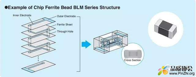

磁珠结构图
当导线中电流穿过时,铁氧体对低频电流几乎没有什么阻抗,而对较高频率的电流会产生较大衰减作用。高频流在其中以热量形式散发,其等效电路为一个电感和一个电阻串联,两个组件的值都与磁珠的长度成比例。
磁珠种类很多,制造商应提供技术指标说明,特别是磁珠的阻抗与频率关系的曲线。有的磁珠上有多个孔洞,用导线穿过可增加组件阻抗(穿过磁珠次数的平方),不过在高频时所增加的抑制噪声能力不可能如预期的多,而用多串联几个磁珠的办法会好些。
铁氧体是磁性材料,会因通过电流过大而产生磁饱和,导磁率急剧下降。大电流滤波应采用结构上专门设计的磁珠,还要注意其散热措施。铁氧体磁珠不仅可用于电源电路中滤除高频噪声(可用于直流和交流输出),还可广泛应用于其它电路,其体积可以做得很小。
特别是在数字电路中,由于脉冲信号含有频率很高的高次谐波,也是电路高频辐射的主要根源,所以可在这种场合发挥磁珠的作用。铁氧体磁珠还广泛应用于信号电缆的噪声滤除。
下图为片状铁氧体磁珠的典型结构。在原始铁氧体片层之间形成线圈图案,并且通过集成和烧制的过程,产生三维线圈结构。

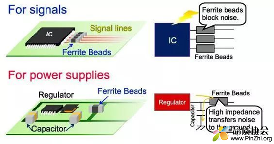

磁珠功能原理

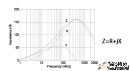

下图显示片状铁氧体磁珠的阻抗频率特性的示例。所涉及的基本原理如下:随着频率上升,阻抗随着电感器的增加而成比例增加,因此通过在电路中串联连接这些磁珠,它们起到低通滤波器的作用。对于常规电感器,阻抗(Z)值中的主要特征是电抗分量(X)。
另一方面,由于片状铁氧体磁珠使用在高频下具有高损耗的铁氧体材料,因此高频范围内的主要特性是电阻分量(R)。电抗分量不伴有损耗,但电阻分量是。这意味着,与常规电感器相比,片状铁氧体磁珠具有更好的吸收噪声能量的特性。

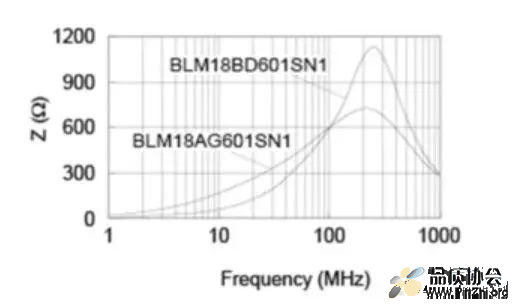

芯片铁氧体磁珠通常通过阻抗值在100MHz的频率下标准化。但是,可以使用具有相同阻抗值的多种产品。这是为了能够选择阻抗曲线的锐度。
下图显示了曲线变化的示例。村田BLM18AG601SN1和BLM18BD601SN1都是片状铁氧体磁珠,在100 MHz时阻抗值为600Ω,但BLM18BD601SN1具有更尖锐的阻抗曲线,而BLM18AG601SN1的曲线上升更为平缓。
对于阻抗曲线平缓上升的类型,阻抗在较低频率水平开始增加,因此可以在从极低频率到高频率的宽频带上抑制噪声。但是,如果信号频率相对较高,则该频率也可能衰减。
相反,对于阻抗曲线急剧上升的类型,阻抗仅在高频范围内增加,因此即使使用具有相对高频率的信号,也可以在不影响信号的情况下抑制噪声。因此,在选择片状铁氧体磁珠时,要考虑抑制噪声的信号频率是很重要的。

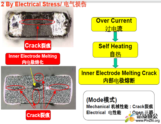

磁珠常见失效分析
1)机械应力/外力作用异常导致—本体Crack或破损,导致内电极开路。
2)过电流—本体Crack或破损,导致内电极熔化短路。
3)焊锡不良:端电极氧化生锈,端电极电镀厚度不均匀或太薄,端电极两边尺寸不对称出场立碑等不良。
4)制造商生产过程中成型烘烤时间和温度管制不当,导致零件本体抗高温能力不够等。
