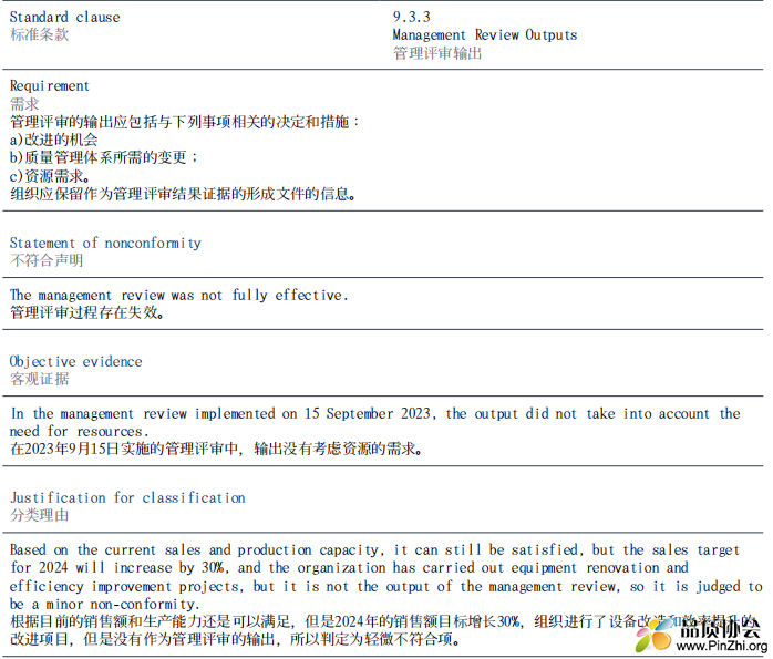

各位大佬,看看这个不符合项5Why怎么分析

找不到切入点

发表于 2024-3-11 10:03:49 | 显示全部楼层
管理评审的输出应包括与下列事项相关的决定和措施:
a)改进的机会
b)质量管理体系所需的变更
e)资源需求。
我个人感觉其实老师提示你了,要对管理评审的输出进一步策划,确认 输出的结果形成管理闭环

发表于 2024-3-11 10:57:47 | 显示全部楼层
NQA机构,审核老师的要求在管理评审输出要对你们公司的资源进行评价(例如、人员、设备设施)。

发表于 2024-3-11 14:39:40 | 显示全部楼层
以下這些項目請納入管理評審的議程中,建議的方向請參考。
a)改进的机会:由品保提出重大異常改善說明、由採購或生管提出供應商評價與處理、業務提出客訴及改進說明
b)质量管理体系所需的变更:由管代或相關單位說明近期系統是否需換證或改版、公司組織是否異動、流程績效是否變更、程序書是否需要調整
e)资源需求:請人資單位做教育訓練調查、其餘只要詢問各單位是否有人力、軟硬體需求並說明(後續呈總經理報告);重點在會議的過程,縱使輸出結果是沒有需要也沒關係
另5why的話...
why1:管理議程未將資源需求列為輸出項目
why2:管理審查程序書未將資源需求列為輸出項目
why3:資源需求大都為即時性,故未待管理審查討論
改善建議...
1. 程序書定義資源需求的意思與範圍(如未來性、機檯或人員方面)
2. 程序書定義管理審查輸出內容
3. 會議前發布議程表,並依議程表進行會議及整理資料

发表于 2024-3-11 17:08:23 | 显示全部楼层
个人仅对问题项的做5why分析;一个切入点,大家提起交流。如下:
why:为什么管理评审中对业务目标增长计划没有输出资源的需求?
A:组织对业务目标计划识别了需求资源并形成改进对策,但未作为改进项输出内容。
why:为什么管理评审对需求资源的改进项未纳入输出内容?
A:组织评审时考虑改进项的周期较长等因素未纳入评审内容输出。
why:为什么评审对改进项的周期较长等因素未纳入评审内容输出?
A:《管理评审控制程序》中对改进机会的输出定义不明确。

发表于 2024-3-12 08:27:16 | 显示全部楼层
把管理评审计划理一编,看计划里有没有这个第7点,资源的充分性 :评价资源是否能满足建立、实施、保持和持续改进质量管理体系的需要。资源包括人员、基础设施、过程运行环境、仪器设备,把这句话转换到管审报告中

332
1506
1165
发表于 2024-3-12 11:11:43 | 显示全部楼层
己经说的很明白了,设备改进和效率提升需要管理评审输出,重新更改管理评审输出,并且从系统文件上确定这点是否有明确
