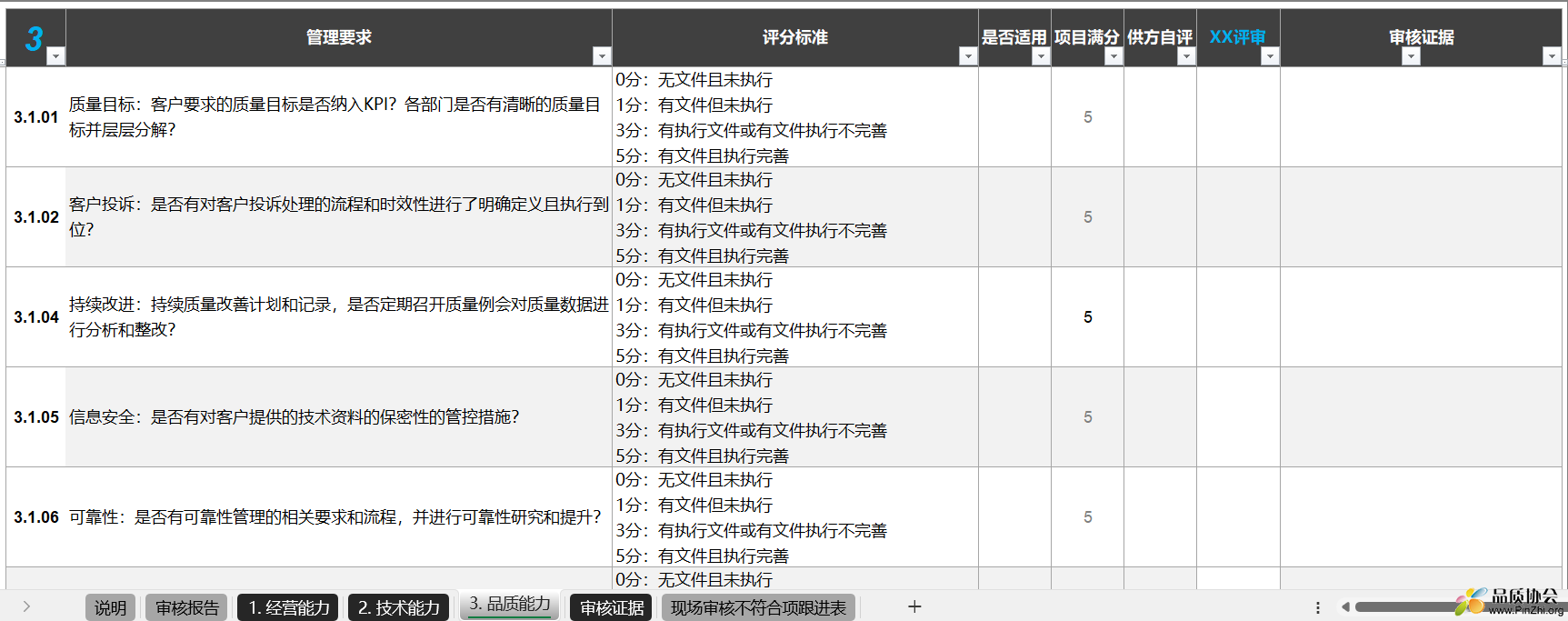

审核目的
        "本文件用于评估供应商的经营、技术、品质能力。
XX集团的供应商现场审核(OSA)是建立在ISO9001:2015(GB/T19001-2016)质量体系标准的基础上,增加了XX集团的特殊要求。"
审核范围
        XX集团的供应商现场审核(OSA)侧重于评估供应商的经营能力(采购负责)、技术能力(全新供方技术部门负责,例行评审品质负责)、质量管理体系(品质负责)的适宜性、充分性和有效性。
审核结果
        "所有条目默认“1=适合评审”,如果“不适合评审”请将默认的“1”改为“0=不适合评审”,任何选择“0=不适合评审”的项目都会分项满分小计(分母)里面会自动除去。
在得分基础上折算成百分制,按不同物料类别进行结果判定:
A类物料的供应商:整体得分大于80分且无违反否决项,合格;
B类物料的供应商:整体得分大于70分且无违反否决项,合格;
C类物料的供应商:整体得分大于60分且无违反否决项,合格;"
        "综合得分=经营能力x10%+技术能力x20%+品质能力x70%
对于现场审核的不符合项,供应商应在收到“现场审核不符合项跟进表”后,针对现场审核不符合项提交纠正及预防措施。"
不符合项分类
        XX集团的现场审核(OSA),分为以下三类:
        "○ 文件不符合:对于ISO9001的要求,或XX的质量管控要求,缺乏执行依据,或体系文件在充分性、适宜性、可执行性上存在缺失;
○ 执行不符合:有明确且合理的文件(体系文件/技术文件/作业指导书等成文信息)定义,但没有按照文件执行或执行不到位;
○ 效果不符合:有明确的文件定义,也有按照文件的要求执行,但未达到预期的质量要求、质量目标或期望。"
        不符合项从严重程度上,分为以下三类:
        "○ 严重不符合:违反法律法规或一票否决项,管理体系出现系统性或区域性失效,已造成或可能造成严重的后果。
○ 一般不符合:对满足管理体系要素或文件而言,属于个别的/偶然的/孤立的问题,对整个管理体系的运行效果影响轻微的问题。
○ 建议项/观察项:尚未构成不符合,但不采取措施有发展成不符合项的趋势,或依据审核员个人经验而提出的改进建议的改进项。"
        得分为0,1的,原则上要开具不符合项并整改;得3分,由评审小组决定是否开具不符合项进行整改。
