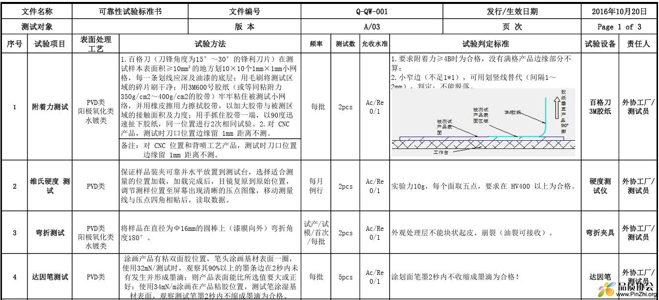

金属表面处理所有可靠性测试方法和标准,针对客户的可靠性要求:由梯度打样、首批量产、正常生产均需要做可靠性测试,所有加工商认真落实到位。
金属表面处理所有可靠性测试方法和标准
金属表面处理所有可靠性测试方法和标准
