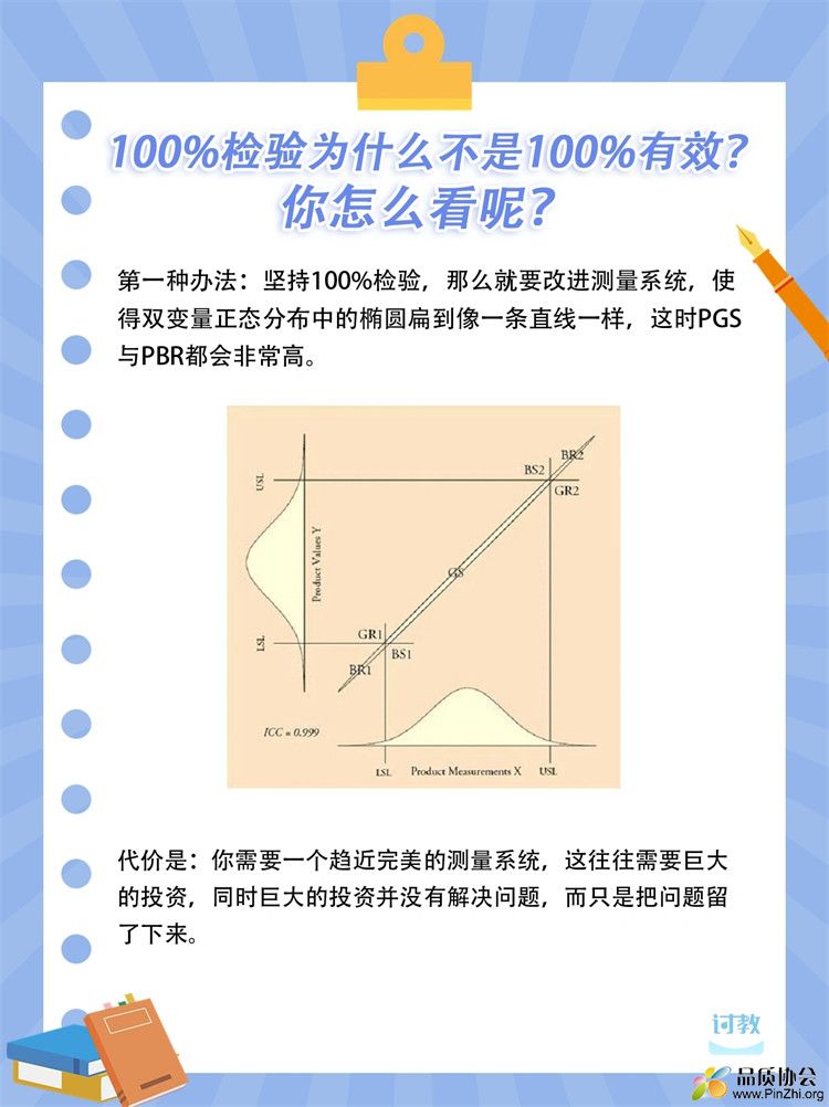

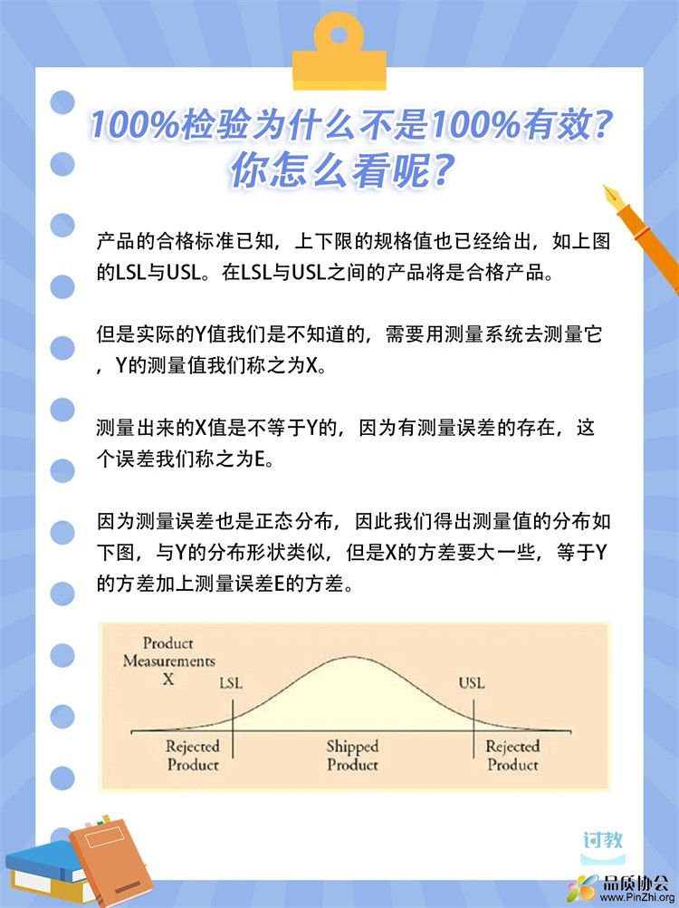

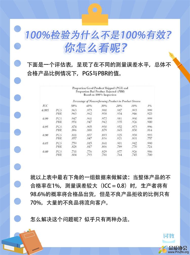

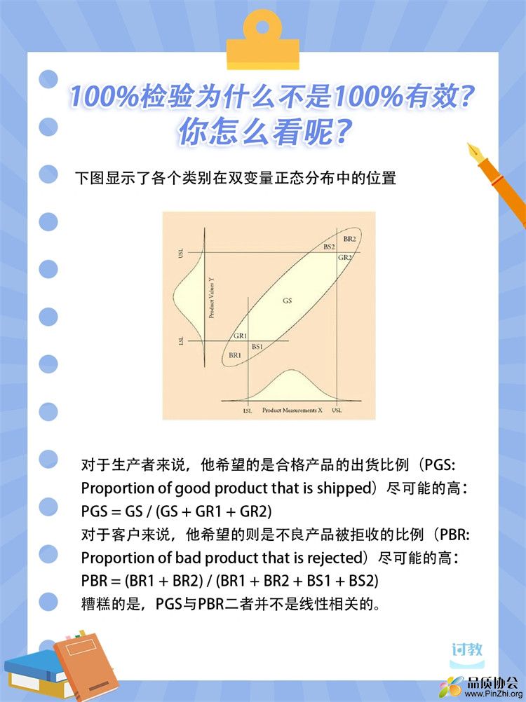

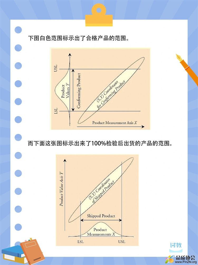

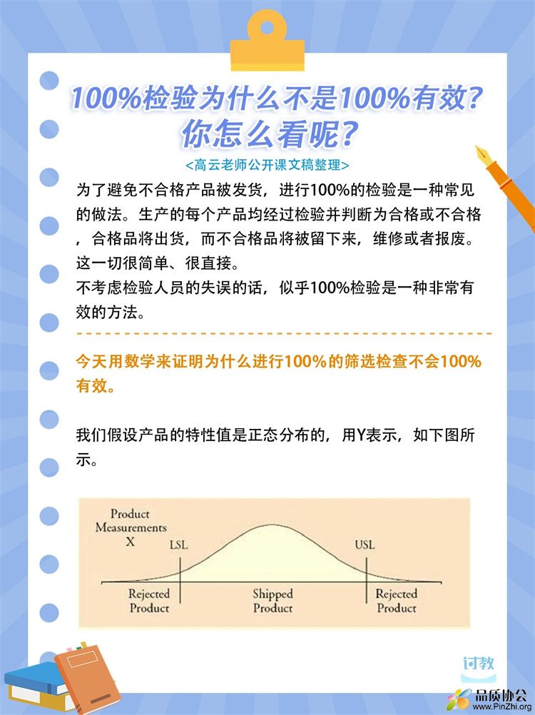

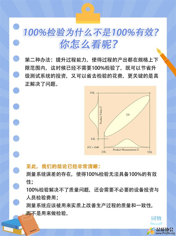

100%检验是否有效-卡片式小知识分享
