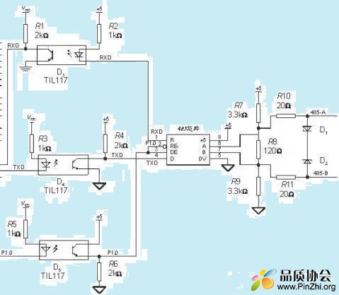

3.4 光电隔离
在某些工业控制领域,由于现场情况十分复杂,充分考虑现场的复杂环境,在电路设计中注意了以下三个问题。
二、RS485应用设计
1 SN75176 485芯片DE控制端的设计
由于应用系统中,主机与分机相隔较远,通信线路的总长度往往超过400米,而分机系 统上电或复位又常常不在同一个时刻完成。如果在此时某个75176的DE端电位为“1”,那 么它的485总线输出将会处于发送状态,也就是占用了通信总线,这样其它的分机就无法与 主机进行通信。这种情况尤其表现在某个分机出现异常情况下(死机),会使整个系统通信 崩溃。因此在电路设计时,应保证系统上电复位时75176的DE端电位为“0”。由于8031在复 位期间,I/O口输出高电平,故图2电路的接法有效地解决复位期间分机“咬”总线的问题。
2 隔离光耦电路的参数选取
在应用系统中,由于要对现场情况进行实时监控及响应,通信数据的波特率往往做得较高(通常都在4800波特以上)。限制通信波特率提高的“瓶颈”,并不是现场的导线(现场施工一般使用5类非屏蔽的双绞线),而是在与单片机系统进行信号隔离的光耦电路上。此处采用TIL117。电路设计中可以考虑采用高速光耦,如6N137、6N136等芯片,也可以优化普通光耦电路参数的设计,使之能工作在最佳状态。例如:电阻R2、R3如果选取得较大,将会使光耦的发光管由截止进入饱和变得较慢;如果选取得过小,退出饱和也会很慢,所以这两只电阻的数值要精心选取,不同型号的光耦及驱动电路使得这两个电阻的数值略有差异,这一点在电路设计中要特别慎重,不能随意,通常可以由实验来定。
3 485总线输出电路部分的设计
输出电路的设计要充分考虑到线路上的各种干扰及线路特性阻抗的匹配。由于工程环境比较复杂,现场常有各种形式的干扰源,所以485总线的传输端一定要加有保护措施。在电路设计中采用稳压管D1、D2组成的吸收回路,也可以选用能够抗浪涌的TVS瞬态杂波抑制器件,或者直接选用能抗雷击的485芯片(如SN75LBC184等)。
考虑到线路的特殊情况(如某一台分机的485芯片被击穿短路),为防止总线中其它分机的通信受到影响,在75176的485信号输出端串联了两个20Ω的电阻R10、R11。这样本机的硬件故障就不会使整个总线的通信受到影响。
在应用系统工程的现场施工中,由于通信载体是双绞线,它的特性阻抗为120Ω左右,所以线路设计时,在RS-485网络传输线的始端和末端各应接1只120Ω的匹配电阻(如图1中R8),以减少线路上传输信号的反射。
由于RS-485芯片的特性,接收器的检测灵敏度为± 200mV,即差分输入端VA-VB ≥+200mV,输出逻辑1,VA-VB ≤-200mV,输出逻辑0;而A、B端电位差的绝对值小于200mV时,输出为不确定。如果在总线上所有发送器被禁止时,接收器输出逻辑0,这会误认为通信帧的起始引起工作不正常。解决这个问题的办法是人为地使A端电位高于B两端电位,这样RXD的电平在485总线不发送期间(总线悬浮时)呈现唯一的高电平,8031单片机就不会被误中断而收到乱字符。通过在485电路的A、B输出端加接上拉、下拉电阻R7、R9,即可很好地解决这个问题。
图1 RS485应用典型电路

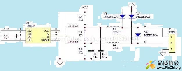

三种常用电路如下:1、基本的RS485电路
上图是最基本的RS485电路,R/D为低电平时,发送禁止,接收有效;R/D为高电平时,则发送有效,接收截止。通过软件控制SP485R的收发模式。在主从模式下,主机发送完命令后,应该立即拉低R/D,处于接收模式;而同时处于从机的设备,一班处于接收状态,只有收到发给自己的命令后且需要应答的,才拉高R/D,进行发送。
上拉电阻R7和下拉电阻R8,用于保证无连接的SP485R芯片处于空闲状态,提供网络失效保护,提高RS485节点与网络的可靠性,R7,R8,R9这三个电阻,需要根据实际应用改变大小,特别是使用120欧或更小的终端电阻时,R9就不需要了,此时R7,R8使用680欧电阻。正常情况下,一般R7=R8=4.7K,R9不要。
图中钳位于6.8V的管V4,V5,V6,都是为了保护RS485总线的,避免受外界干扰,也可以选择集成的总线保护原件。另外图中的L1,L2,C1,C2为可选安装原件,用于提高电路的EMI性能.

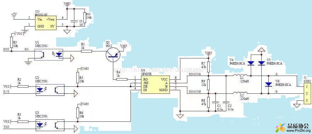

2、带隔离的RS485电路
根本原理与基本电路的原理相似。使用DC-DC器件可以产生1组与微处理器电路完全隔离的电源输出,用于向RS485收发器提供+5V电源。电路中的光耦器件速率会影响RS485电路的通信速率。上图中选用了NEC的光耦PS2501,受其影响,该电路的通讯速率控制在19200bps下。

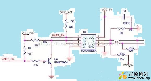

3、自动切换电路
上图中,TX,RX引脚均需要上拉电阻,这一点特别重要。
接收:默认没有数据时,TX为高电平,三极管导通,RE为低电平使能,RO收数据有效,MAX485为接收态。
发送:发送数据时,TX会先有一个下拉的电平(起始位-由高向低),表示开始发送数据,此时三极管截止,DE为高电平发送使能。当发送数据“0”时,由于DI接口相当于接地,此时数据“0”就会传输到AB扣,A-B<0,则传输“0”,完成低电平传输,当发送“1”时,此时三极管导通,按理说RO会使能,此时由于还处于发送数据中,这种状态下MAX485处于高阻态,此时的状态通过A上来,B下拉电阻决定,此时A-B>0传输“1”,完成高电平的传输。
