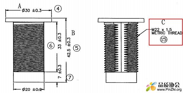

外螺纹如果用环规测量,通规如果通了一圈或者止规还剩下一圈就已经止住是否合格?如下图:外螺纹较长。螺纹通止规判定的准则是什么样?是要完全止或者通吗?

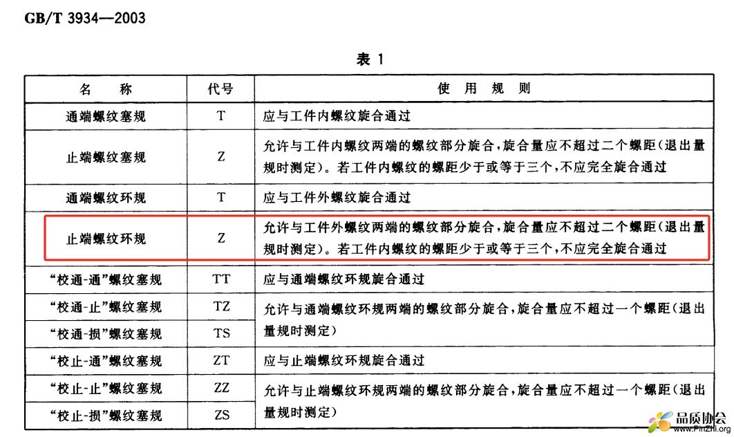

一般是2扣以上就判不合格了,

通规全过,止规旋入不超过两圈

Rexxar 发表于 2024-3-25 11:23
通规全过,止规旋入不超过两圈
两圈就是两个牙吧???
