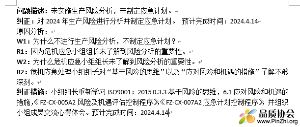

这个问题是一般不符合,应该之前有风险分析和应急计划的,如果一直没有,那就是严重不符合了
一般不符合的话,对应6.1.2.3(F)f)利用包括最高管理者在内的跨部门小组对应急计划进行评审(至少每年一次),并在需要时进行更新; 原因分析到根本原因上,应该是对应控制程序内没有对每年进行一次评审进行相应的规定,如果有规定没执行,那就是监督管理执行人没规定到位,后面改下控制程序,培训,再做个最新的评审计划,应该可以了

大概的意思(可能责任人或文件名不符合公司实际情形需修正):
1.为什幺未实施生产风险分析,未制定应急计划
==>因为应急小组组长没有实施生产风险分析,未制定应急计划
2.为什幺应急小组组长没有实施生产风险分析,未制定应急计划
==>因为2023年度生产安全平稳,未发生安全生产事故,导致应急小组组长没有依要求实施生产风险分析,未制定应急计划
3.为什幺2023年度生产安全平稳,未发生安全生产事故,导致应急小组组长没有依要求实施生产风险分析,未制定应急计划
==>因为应急小组组长没有深入学习标准相关风险和机遇控制的知识,没有结合实际工作中的风险识别和控制,导致没有实施生产风险分析,未制定应急计划
4.为什幺应急小组组长没有深入学习标准相关风险和机遇控制的知识,没有结合实际工作中的风险识别和控制,导致没有实施生产风险分析,未制定应急计划
==>因为<**风险分析程序>及<**应急计划程序>文件没有策划具体的标准相关风险和机遇控制知识的培训需求
216
5053
4804
发表于 2024-3-27 12:23:12 | 显示全部楼层
W1、应急小姐组长不做。
W2、为什么W1,因为没人追责。
W3、为什么W2,因为公司最高管理者不明白风险分析和应急计划的核心本质 作用和意义。
W4、为什么W3,因为没有深入学习标准相关风险和机遇控制的知识,更不懂得结合实际工作中的风险识别和控制。
W5、为什么W4、因为公司相关批量和重大事故出现现,只追究了下面团队相关人员的责任。没有站在第一责任人的角度,责任应有的管理责任。自己逃脱了主要责任的承担与追溯,所以意识不到风险管理知识的学习和风险管理的重要性。导致重视 不够

理由就是A1不了解体系、程序文件要求,A2没有年度评审

这个原因分析最容易被批不合格
