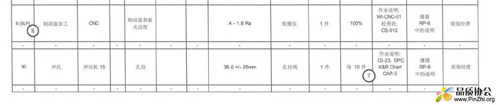

发表于 2024-3-27 13:33:28 | 显示全部楼层
参考控制手册第一版附件A    A1一般示例
190

发表于 2024-3-27 19:40:34 | 显示全部楼层
393690473 发表于 2024-3-27 16:12
安全生产与生产到底是什么区别呢
以下文字节录自控制计划第一版 3.3 生产控制计划
生产开始将包括“安全投产”或“加强遏制”期,以确保遏制潜在的不合格品。“安全投产”期间通常包括增加检验项目或增加检查和监视频次,并可能包括更严格的规格界限控制。有关“安全投产”的具体要求,请咨询您的顾客。
组织必须以顾客批准的格式提供增强控制/遏制的详细信息。通常,生产控制计划会附有附录,或者在生产控制计划中将“安全投产”的项目和频次显示力“特别控制期”项目。
组织必须建立判断准则,以确定何时可以结束“安全投产”期,并制定决策过程,确保对决策进行充分的管理监督。如果顾客提供判断准则或要求授权结束“安全投产”并实施生产控制计划,组织的决策过程必须确认满足准则和/或顾客已提供授权。
用于决策的典型判断准则是在生产后90天内(从顾客定义的起点开始),没有顾客或组织中“安全投产”项目应用发现的质量问题。如果90天内发现任何质量问题,“安全投产”期将重新开始,并持续到生产90天内没有问题为止。顾客可以应用额外的或不同的判断准则。

发表于 2024-3-28 10:28:51 | 显示全部楼层
我理解Safe_Launch就是在试生产/量产初期控制计划中增加类似早期生产遏制(GP12)的内容,针对部分重要特性进行100%或加严抽测;当符合退出机制时,该部分检验就暂停;
