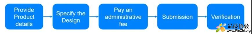

2. 新政下的产品认证如何完成?
会员需按照以下步骤来完成产品认证。
在指定设计信息时,新版QPRD及认证工具将按照产品是否采用新特性或沿用既有设计, 协助会员在若干选项中做出合适的选择。更多关于认证选项的详情可参考QPRD第3.2节。
