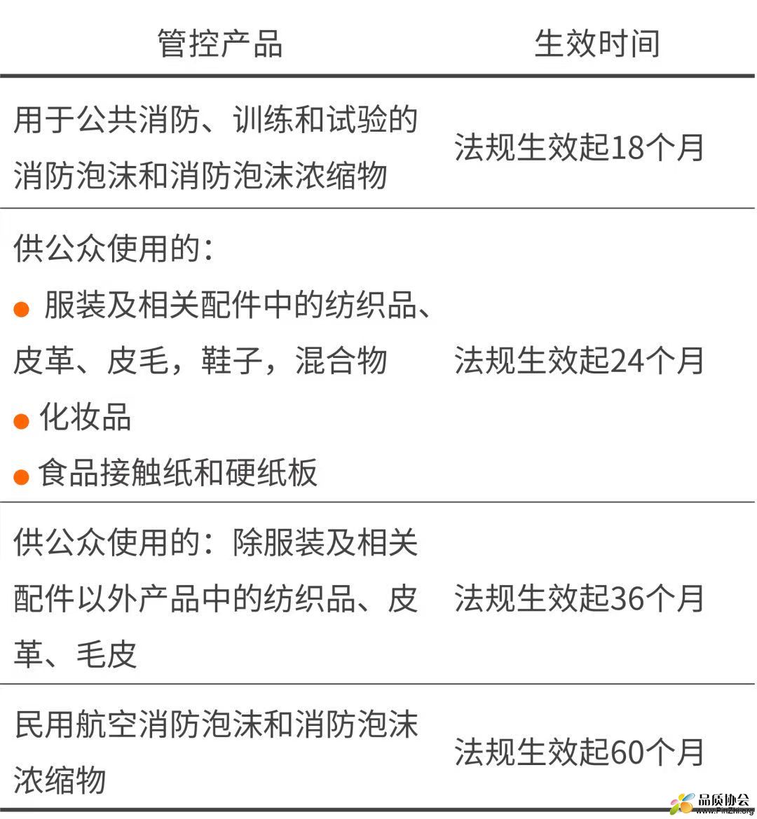

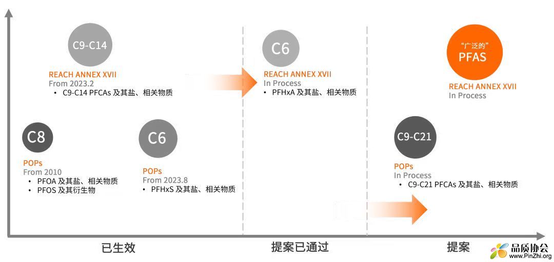

PFHxA及其盐和相关物质属于全氟和多氟烷基化合物(PFAS),本次草案通过意味着欧盟管控PFAS的举措进一步收紧。按照惯例,欧盟将在2024年中发布生效公报,相关企业应及早进行风险识别和供应链排查。
目前欧盟市场对于PFAS管控的法规状态如下图:
