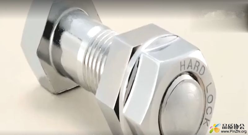

永不松动的螺母
你也许没有听说过哈德洛克(Hard Lock)工业株式会社,但你一定听说过“永不松动的螺母”。没错,日本的高速铁路“新干线”上使用的永不松动的螺母就是来自于这家公司。
哈德洛克工业是一家只有45名员工的日本小厂,社长若林克彦早在1961年就发明了不会回转的U螺母。

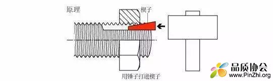

哈德洛克工业曾在自己的官网上详细介绍了螺母的原理结构。虽然吸引了很多模仿者,但成功者几乎没有。
楔子与锤子二合一的螺母
究其原因,哈德洛克工业表示,公司常年积累的独特的技术和诀窍(knowhow),对不同的尺寸和材质有不同的对应偏芯量,这正是Hard Lock螺母无法被模仿的关键所在。
