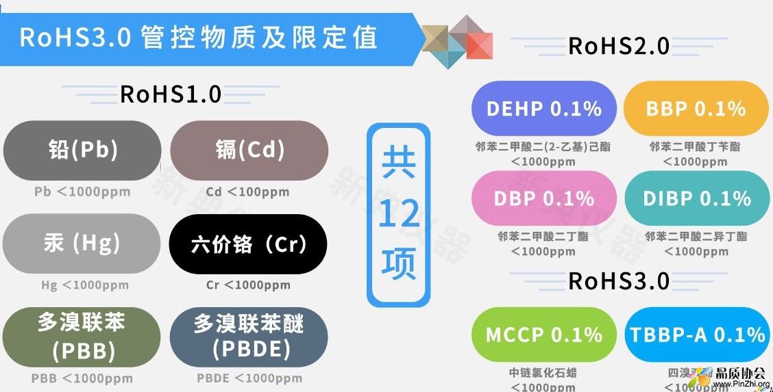

RoHS3.0管控物质及限定值
RoHS3.0管控物质及限定值
关于RoHS3.0
关于RoHS 3.0,以下2种物质被列为追加推荐物质,预计在目前RoHS2.0的10种物质中加入,成为RoHS3.0,比预期晚,预计2024 年底达成一致,2027 年实施(截至 2022 年 7 月)。
11. 中链氯化石蜡 (MCCP)
氯化石蜡(CPs)是氯与烷烃(以CₙH2ₙ₊₂表示的链饱和烃)结合的有机氯化合物的总称。n=10-13,SCCP),中链氯化石蜡(n=14-17 , MCCP) 和长链氯化石蜡 (n=18-30, LCCP)。氯化石蜡主要用作塑料的增塑剂和阻燃剂,但由于其对人体、生物体和环境的毒性,其使用受到Reach法规和POPs公约的限制,增加。其中,MCCP本次受监管。
■ RoHS指令限制值(threshold):0.1%(1000PPM)以下(预估)
12. 四溴双酚 A (TBBP-A)
四溴双酚A(TBBP-A)是一种溴系阻燃剂,由双酚A溴化而成。大多数商用 TBBPA 是不同溴化度的混合物,由化学式 C15H16−xBrxO2 (x=1-4) 表示。溴化度越高,阻燃性越高。较低等级的 TBBPA 也用于制造用于印刷电路板的环氧树脂。至于毒性,疑似致癌,有内分泌抑制作用,对生殖有毒性。
■ RoHS指令限制值(threshold):0.1%(1000ppm以下(估计值)

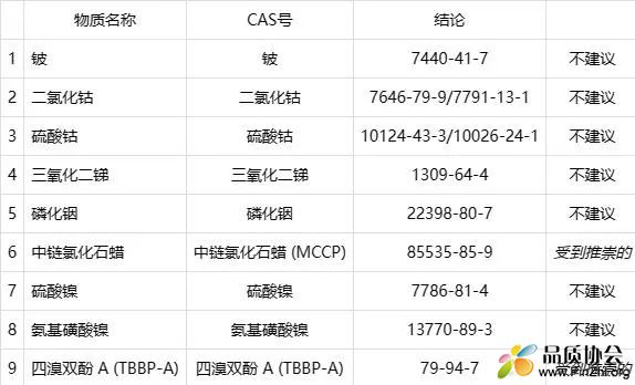

RoHS3.0审查状态(截至2022年7月)
2021年3月2日,关于RoHS2的Pack 15最终报告发布,而这一次呈现的是“任务2:从RoHS下可能限制的角度对9种物质的评估结果”的要点,我们将在下面进行介绍. 结果,9 种物质中有 2 种被推荐为潜在限制物质(任务 2)。
未来,预计届时会将这两种物质添加到RoHS 2.0目前的10种物质中,并作为RoHS 3.0的新法规启动,但具体细节尚未公布。据最新消息,预计2024年底达成一致,2027年(截至2022年7月)实施。
表 9 物质和最终报告结论
