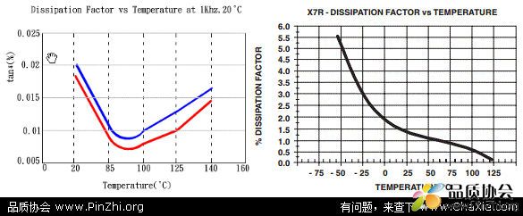

Dissipation Factor,中文称为耗散因数、耗散系数、损失角正切值、散逸因数、介质损耗角或损失角。散逸因数dissipation factor (DF)存在于所有电容器中,有时DF值会以损失角tanδ表示。
Dissipation Factor简单讲就是电解电容的无用功率与有用功率的比值,一般用百分比表示。
DF值是高还是低,与温度、容量、电压、频率等都有关系;当容量相同时,耐压愈高的DF值就愈低,频率愈高DF值愈高。
至于温度和电容DF值的关系,却不一定了,一般来说,温度越高DF值越低,不过,据我看了4个案例来看,不完全一致,下面这个图片就是源自于两个个案例,其余的2个,一个只到85℃,和下面的类似,另外一个,在 -50℃ 至 100℃ 之间,几乎是一条直线,125℃之前升,随后降。仅供参考。
电容DF值 Dissipation factor VS temperature 温度的关系
DF 值一般不标注在电容器上或规格介绍上面。在DIY选取电容时,可优先考虑选取更高耐压的,比如工作电压为45V时,选用50V的就不很合理。尽管使用50V的从承受电压正常工作方 面并无不妥,但从DF值方面考虑就欠缺一些。当容量相同时,耐压愈高的DF值就愈低,使用63V或71V耐压的会有更好的表现的。
许多电容器制造厂,在规格书上常不注明散逸因数DF值,Datasheet 里面会有。
