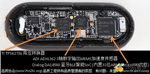

这个帖子原来发表于2015年月23日,转到新的论坛目前所有主流手环(如:小米手环、手机本身带的、Fitbit Flex/Force、Jawbone Up、Misfit Shine)以及各种国产手环的工作原理都是一样的:使用内置的加速度传感器(gsensor)的数据进行分析。
小米官方的说法,内置ADI重力加速度传感器(gsensor),品质协会(www.PinZhi.org)特制作小米手环PCBA图,标注好元器件,让大家看的更清楚,其中中间那个IC就是提及的重力加速度传感器(gsensor),使用的品牌是ADI的ADXL362,封装形式为LGA-16,封装尺寸为3*2.25*1.06.
手机和小米手环计步器的工作原理是什么? 重力加速度传感器
电路板,主要IC,Dialog DA14580 蓝牙片上系统,内置一个32-bit ARM Cortex M0内核,拥有一个功率管理模块; ADI ADXL362 3轴数字输出MEMS加速度计,TI TPS62736 降压转换器。
手环内置加速度传感器,这个传感器可以检测手环的运动状态,在走路的时候,戴着手环的手臂会上下运动,传感器记录下来,通过蓝牙传入手机。跑步同理,手环通过手臂上下运动的速度来鉴别。
