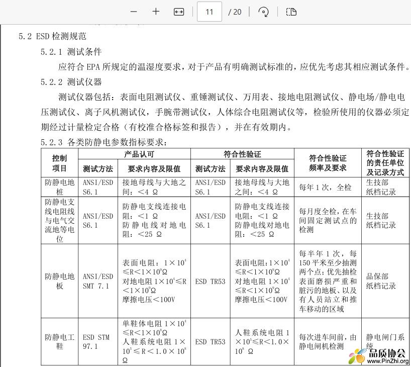

1.0 目的
本控制程序制定了静电产生及静电放电控制的程序和最基本需求,这些程序和需求适用于所有涉及静电敏感器件、组件或产品的生产、组装、测试、维修、配置、包装和存储等所有环节。
本控制程序的目的在于:
1.1 减少或消除静电放电对电子产品的损伤,提高产品质量和生产效率,满足客户需求。
1.2 通过建立统一的、切实可行的标准来规范各生产工厂、不同产品的 ESD 行为。
1.3 通过建立有效的、高质量的管理和稽查程序,用于保证本标准的有效实施。
2.0 适用范围
2.1 本控制程序适用于:****静电防护工程的使用、管理、维护和检测。
2.2 本控制程序适合于静电敏感器件静电敏感电压大于等于 HBM100V、CDM200V 以及孤立导体 35V 的电子器件组件和产品的生产,包装,安装,标识,测试,检验以及其他取放和操作活动。
2.3 如果存在静电敏感电压更低的器件,使用这些器件的责任者必须在此基础上增加必须的特殊防护要求。
3.0 定义
3.1 ESD: 是 Electrostatic Discharge 的缩写指带有不同静电电势(电位差)的物体或表面之间的静电电荷转移。分为接触放电和电场击穿介质放电。 静电电荷的突然释放能够对 ESD 敏感器件造成损害。
3.2 EPA:是 ESD Protected Area 的缩写,指为保障静电敏感器件(ESDS)免受静电伤害 而采用必要的防静电材料和设备建立和装备起来的区域,通常有明显的防静电警示 标志。进入防静电工作区域的人员,必须严格遵循防静电作业规范。EPA 内的静电产生和静电放电受到控制,能够防护ESD 损害。
3.3 ESDS:是 Electrostatic Sensitivity Device 的缩写,指对 ESD 的承受能力较低,在制造、运送、储存和测试等过程中容易因静电放电而遭致损伤的器件。器件对 ESD 的承受能力可以用静电放电敏感度表示,它是指器件所能承受而不至于遭受损坏的最大 静电放电电压,基本单位是伏(V)。
3.4 孤立导体:指未接地的导体 A non-grounded conductor。
EPA区域标识须严格按以下要求进行标识
EPA区域标识须严格按以下要求进行标识
生产现场防静电接地要求
生产现场防静电接地要求
各类防静电参数指标要求
各类防静电参数指标要求
