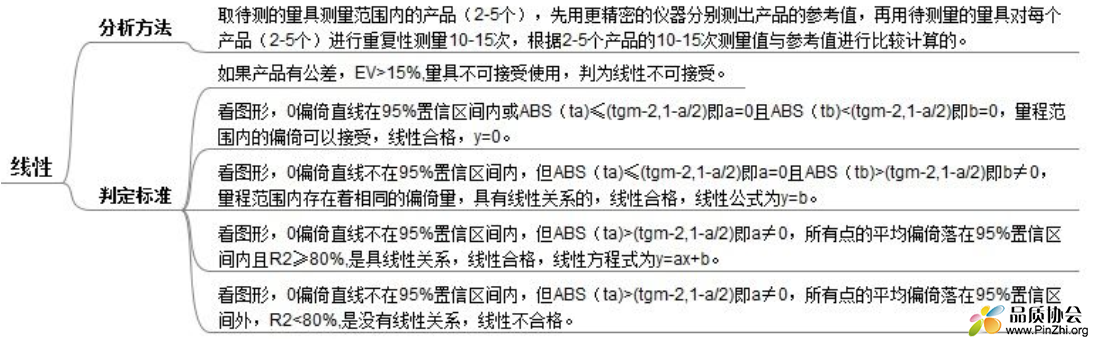

曾于2022年查阅了大量资料后,整理重编了excel版本的MSA实用表格(自动判定附带实例),其中线性表格供你参考。

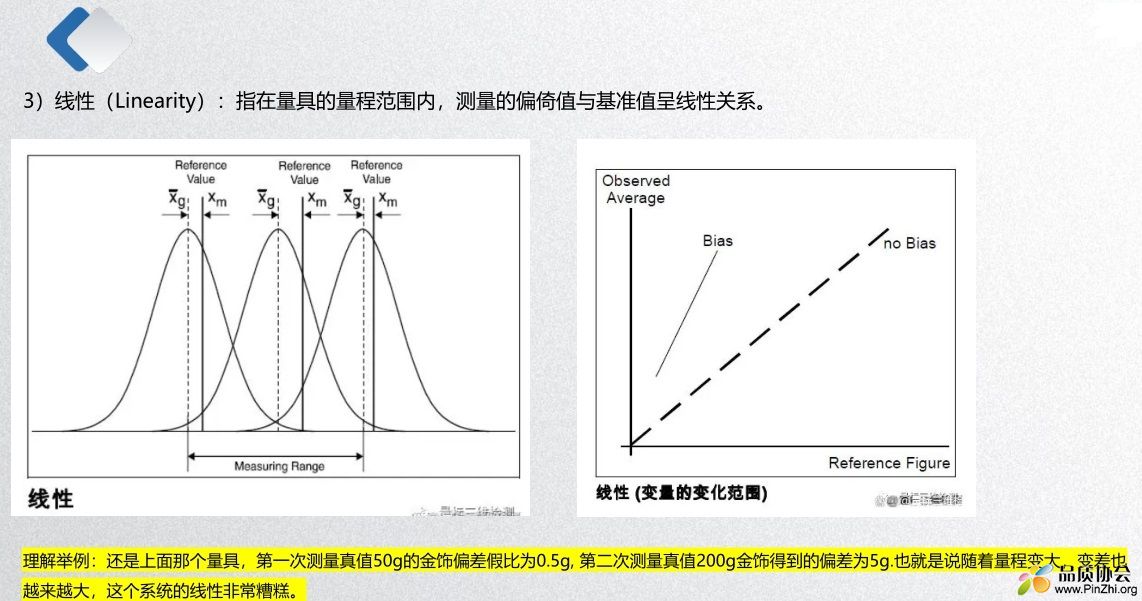

线性好不好,这是量具的制造与生俱来的。不好也是胎里毛病。又不是跟你选择的样件和测量方法有关

所以偏倚跟線性要一併一起看囉

线性的评价方法建议直接看MSA手册,线性结果的判定请见下面思维导图:

哈...看到這就頭疼...
