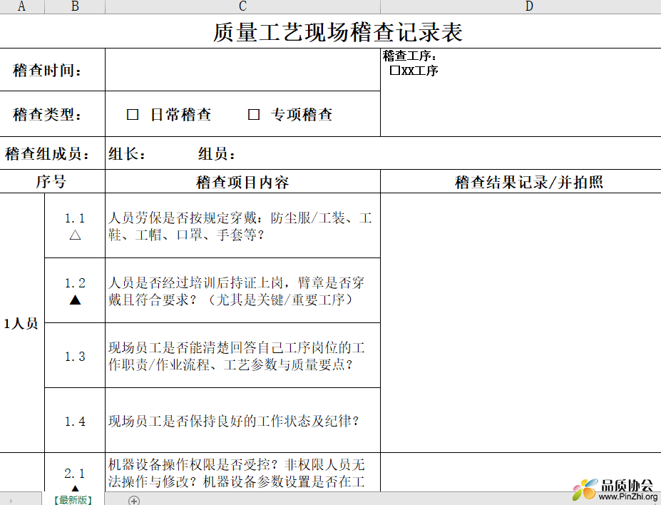

自己编制的质量工艺稽查制度及表单,分享给大家,参考学习。
1. 目的
1.1 为严格监控产品生产制造质量,强化过程控制,确保各工序质量受控及产品实现过程按程序操作,督促各部门严格履行本部门质量职能、职责,不断提高产品实物质量水平和质量体系运行的有效性及生产秩序正常和产品质量稳定与提高;
2.范围
2.1 适合于制造过程监督。
3.定义
3.1质量文件:检验规范,计量器具使用,计量器具保养
3.2质量记录:首、末件记录,巡检记录
3.3工艺文件:工艺标准、作业指导书、工艺流程、工艺图纸、工程变更通知ECN、。
3.4设备文件:设备作业指导书,设备保养规范
3.5设备记录:设备点检记录、设备保养记录
3.6生产记录:数据记录表
3.7 7S
