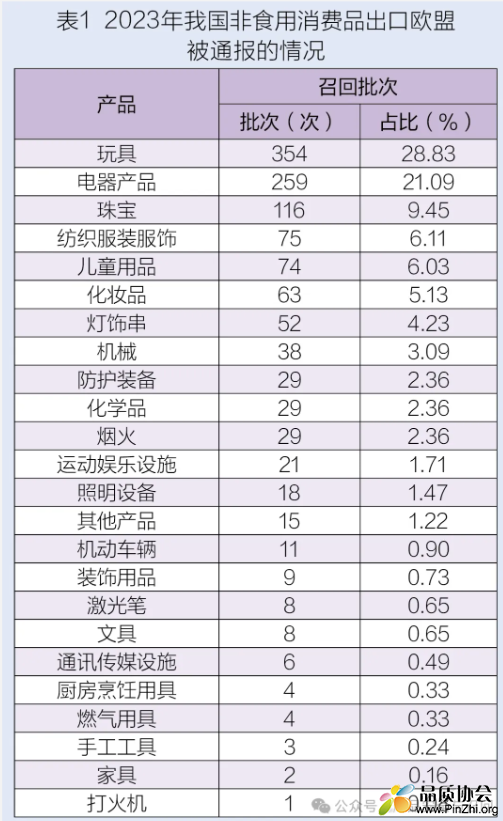

2023年,安全门对我国出口的玩具、珠宝、电器产品、机械、儿童用品、纺织服装服饰、灯饰串等24类消费品发布1228批次通报(详见表1),同比增加16.62%。位居前5位的是玩具、电器产品、珠宝、纺织服装服饰和儿童用品,总计通报878批次,占2023年欧盟对我国通报产品总批次的71.5%。较之2022年,前5类通报产品中,涨幅最大的产品为儿童用品,同比上涨138.71%;降幅最大的产品为纺织服装服饰,同比下降26.47%。
2023年我国非食用消费品出口欧盟召回统计与分析
