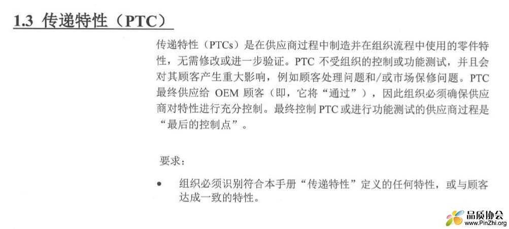

特殊特性按属性分产品特殊特性和过程特殊特性,按重要程度分关键特性和重要特性,按客户要求,识别通过特性;
那通过特性(传递特性)是什么意思呀?能举例说明吗?谢谢!

谢谢,不受组织控制或功能测试,是将控制点转移到供应商去控制,作为“最后的控制点”,对吗?

下载,全看完了,还是没有明白,能举例说明吗?谢谢!

这个定义解释更易理解些
