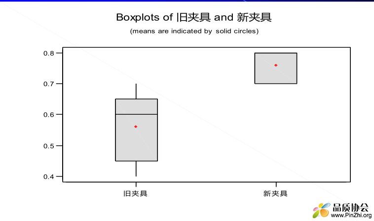

不同焊接夹具焊缝质量对比
Two Sample T-Test and Confidence Interval
Two sample T for 旧夹具 vs 新夹具
N Mean StDev SE Mean
旧夹具 5 0.560 0.114 0.051
新夹具 5 0.7600 0.0548 0.024
95% CI for mu 旧夹具 - mu 新夹具: ( -0.345, -0.055)
T-Test mu 旧夹具 = mu 新夹具 (vs not =): T = -3.54 P =
0.017 DF = 5
P小于0.05,激光焊机的夹具直接关系到焊
缝的最终质量
看不懂这个解释,求大神帮忙解释一下,P<0.05,怎么计算出的,另外结论又是怎么产生的,谢谢!

双侧T检验用来检验两组均值之间是否存在差异,不预先设定哪一组更高或更低。计算双侧P值时,我们需要考虑的是观测到的t统计量在两个尾部的极端概率之和。具体步骤如下:
1. 计算t统计量:根据样本均值、样本标准差、样本大小以及是否为配对样本或独立样本等因素,按照T检验的公式计算出t值。
2. 查找临界值:根据自由度(df = n1 + n2 - 2,对于独立样本T检验)和显著性水平(通常为0.05或0.01),在T分布表中找到对应的临界t值。对于双侧检验,会查找两侧的临界值。
3. 计算P值:使用统计软件(如SPSS、R、Python的SciPy库等)直接得到P值,或者利用T分布表和t值确定P值。具体而言,P值是T分布下,t值左侧和右侧区域面积之和。如果t值为正,则P值=2*(1- T分布累积分布函数(t值, df));如果t值为负,则P值=2*(T分布累积分布函数(-t值, df))。
