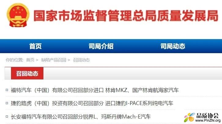

近日,保时捷(中国)、长安福特、捷豹路虎(中国)分别召回旗下相关电动汽车部分车型。
三大车企召回电动汽车!
三大车企召回电动汽车!
保时捷(中国)汽车销售有限公司召回部分进口Taycan系列电动汽车
日前,保时捷(中国)汽车销售有限公司根据《缺陷汽车产品召回管理条例》和《缺陷汽车产品召回管理条例实施办法》的要求,向国家市场监督管理总局备案了召回计划。决定自即日起,召回2020年1月7日至2023年12月15日期间生产的部分进口Taycan系列电动汽车,共计1590辆。
本次召回范围内部分车辆,高压动力电池模组内部可能发生短路,极端情况下可能导致电池模组热失控,存在起火风险。
保时捷(中国)汽车销售有限公司将委托授权经销商,对召回范围内车辆的高压动力电池进行检测,如存在异常,则免费更换异常的电池模组,以消除安全隐患。在召回措施实施之前,建议用户将充电电量限制在80%以内。
长安福特汽车有限公司召回部分锐界L、玛斯丹牌Mach-E汽车
日前,长安福特汽车有限公司根据《缺陷汽车产品召回管理条例》和《缺陷汽车产品召回管理条例实施办法》的要求,向国家市场监督管理总局备案了召回计划。决定召回以下车辆。
一、自即日起,召回2022年8月1日至2023年8月2日期间生产的部分锐界L汽车,共计14883辆。
本次召回范围内部分车辆由于制造原因,电子驻车制动电机可能发生短路,造成电子驻车制动无法启动或解除,存在安全隐患。
本次召回活动是在国家市场监督管理总局启动缺陷调查情况下开展的。受调查影响,长安福特汽车有限公司将通过授权经销商,为召回范围内的车辆免费更换电子驻车制动电机,以消除安全隐患。
应急处理措施:当电子驻车制动系统无法进行驻车时,用户可通过挂P档使车辆保持停止,并联系就近的授权经销商对车辆进行检查和处理。
二、自2024年7月1日起,召回2021年7月27日至2022年4月6日期间生产的部分玛斯丹牌Mach-E电动汽车,共计398辆。
本次召回范围内部分车辆由于动力电池高压配电盒主继电器设计及零件差异原因,造成主继电器出现过热现象,引起继电器粘黏或者异常断开。极端情况下,可能导致车辆无法启动或行驶中失去动力,存在安全隐患。
长安福特汽车有限公司将通过授权经销商,为召回范围内的车辆免费更换动力电池高压配电盒,并升级动力控制模块和电池控制模块软件,以消除安全隐患。
捷豹路虎(中国)投资有限公司召回部分进口捷豹I-PACE系列纯电汽车
日前,捷豹路虎(中国)投资有限公司根据《缺陷汽车产品召回管理条例》和《缺陷汽车产品召回管理条例实施办法》的要求,向国家市场监督管理总局备案了召回计划。决定自即日起,召回2018年6月21日至2018年10月2日期间生产的部分进口2019款捷豹I-PACE纯电汽车,共计113辆。
本次召回范围内部分车辆的动力电池由于制造原因,可能造成电芯内部短路,引发热过载。极端情况下可能导致动力电池起火,存在安全隐患。
捷豹路虎(中国)投资有限公司将为召回范围内车辆免费更换动力电池包,或进行车辆回购,以消除安全隐患。两种方案用户可选择其一,车辆回购自即日起实施,更换动力电池包预计2024年11月1日起实施。
