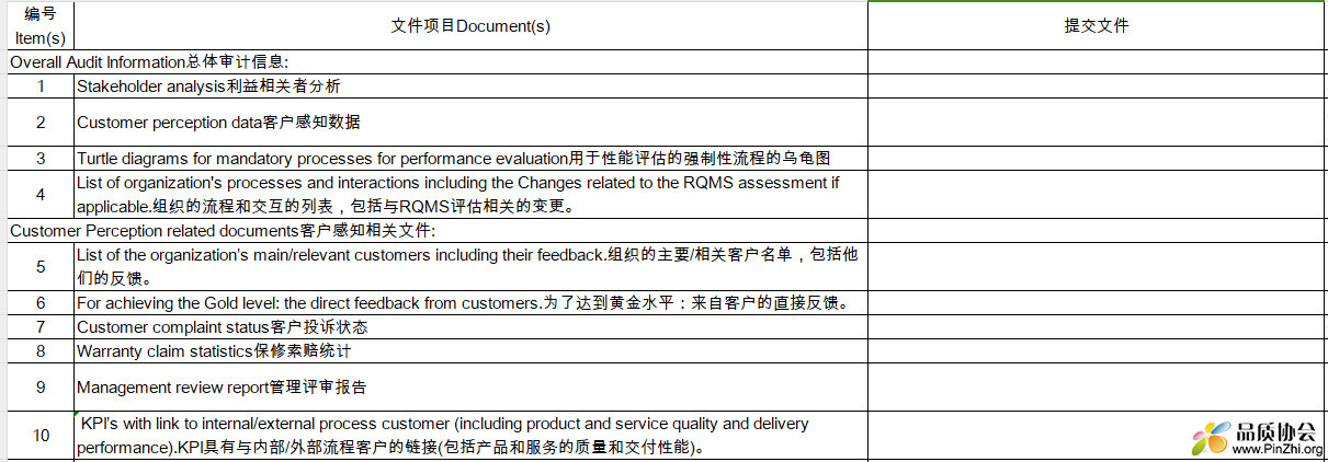

新人,请大神们指教一下,2024年的ISO22163审核要提交的数据,各个要求应该要提交那些相应的文件啊?期待各位前辈的赐教。
2024年的22163审核要提交的数据
2024年的22163审核要提交的数据

1、利益相关方清单:①相关方清单;②主要顾客及潜在顾客的需求和期望;③监管机构与主要供方的需求和期望。2、客户满意度调查报告;3、强制过程乌龟图;4、文件化过程清单和过程相互作用关联图;5、组织主要相关客户清单及其反馈;6、客户的积分卡;7、客户投诉清单;8、保修、索赔统计;9、管理评审报告;10、过程KPI。 ...

ISO 22163:2023标准在2023年7月25日由国际标准化组织(ISO)发布,并且新版的IRIS认证规则(IRIS Certification Performance Assessment:2023)也已于2023年9月13日发布。新版标准主要变化包括范围简化、术语和定义的修改、社会责任的新增要求、能力管理的修订、项目评审管理的分离、技术状态管理和变更控制的合并、产品安全要求的整合、RAMS/LCC的明确要求、PI和KPI概念的增加等。
对于2024年的ISO 22163审核,需要提交的文件和数据可能包括但不限于以下几类:
1. 组织信息:更新主数据,包括新业务类别和认证活动、项目管理类型(A/B/C)、支持功能部门等。
2. 员工人数:审核开始前90天核实员工人数等数据的准确性。
3. 项目管理:根据组织架构的设置,明确项目管理的类型(设计、生产、库存生产)。
4. 质量管理体系文件:包括质量手册、程序文件、工作指导书等,确保它们符合ISO 22163:2023标准的要求。
5. 内部审核和管理评审记录:证明组织已经进行了内部审核和管理评审,符合标准要求。
6. 绩效指标:包括PI(绩效指标)和KPI(关键绩效指标),以及相关的绩效数据和分析报告。
7. 社会责任和产品安全:相关政策、程序和记录,证明组织遵守社会责任和产品安全的要求。
8. RAMS/LCC:关于可靠性、可用性、可维护性、安全性和生命周期成本计算的文件和记录。
9. 技术状态管理和变更控制:相关政策、程序和记录,证明组织如何管理和控制技术状态和变更。
请注意,具体的文件和数据要求可能会根据认证机构的具体要求和组织自身的具体情况有所不同。建议与认证机构或专业咨询机构联系,获取更详细的指导和帮助。
