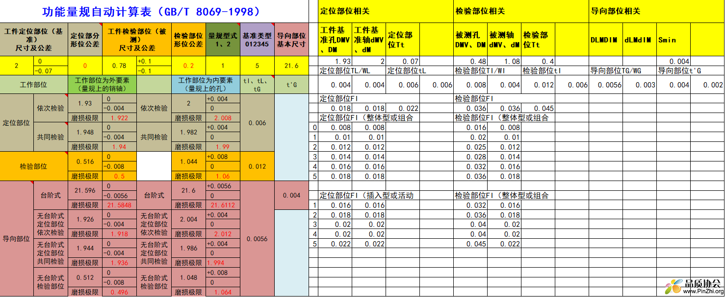

通过标准可以了解综合检具的设计方法与计算检具公差,按照该标准设计的检具默认尺寸是最大实体原则,若尺寸不是最大实体原则要进行相应的加严,否则会对部分产品产生误判。
GB-T 8069-1998
GB-T 8069-1998
功能量规计算表
功能量规计算表
