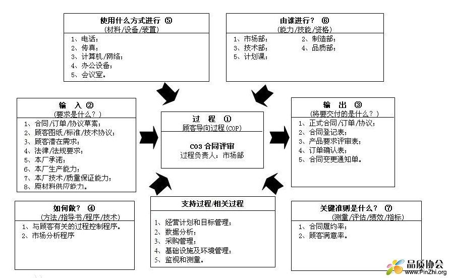

发表于 2018-2-1 13:21:01 | 显示全部楼层 |阅读模式
乌龟图
乌龟图
乌龟图

发表于 2023-1-3 14:27:14 | 显示全部楼层
没听说过Q7和N7里有这个。

发表于 2023-1-3 14:28:05 | 显示全部楼层
Q7和N7里都没这个吧。楼主自创的。
