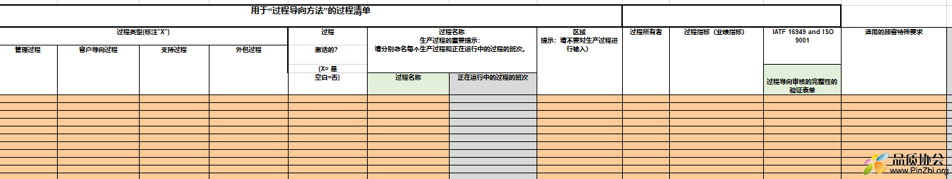

公司要外审,需要填表,这个Process sheet怎么填,有没有哪位大神截个图看看,拜谢!
这份表不需要填吧, 这是审核员现场审核时“做笔记”的空白记录。 如有其他疑虑也可以咨询审核组长  发表于 2024-5-29 15:03

发表于 2024-5-29 10:02:33 | 显示全部楼层
你把你的表发出来给大家看看,不然你这么说,别人也不知道你的要求都是哪些。

发表于 2024-5-29 10:53:31 | 显示全部楼层
对呀,填怎么样的表?

发表于 2024-5-29 13:26:21 | 显示全部楼层
按公司质量手册填过程就完事了啊。

发表于 2024-5-29 14:48:39 | 显示全部楼层
可以问审核机构,或按自己理解填写一版发过去再沟通

发表于 2024-5-30 00:04:30 | 显示全部楼层
主要填写(QMS的过程名称,如生产过程、管理评审、返工、不合格品控制、订单评审之类的)
1.  顾客导向过程最先关注增值的,如设计和开发、生产等(这是外审编计划的主要路径之一)
2. 资源支持性过程名称(外审编制审核计划的另外的路径之一)
3. 增值的顾客导向过程的绩效(2-3项为宜)实际数据填上(一般给一个过去时间段的平均值即可)
4. 外包过程可能是支持或被支持(如HR、财务、行政、研发、物流、集团内审等)

发表于 2024-5-30 08:14:39 | 显示全部楼层
涉及16949的手册都会有COP,SP,MP。按手册规划填就行了。
