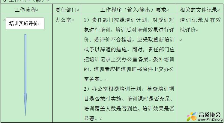

大佬!求助!怎么在程序文件中体现出对员工培训有效性的确认?用文字描述。对于理科生,这个写太难了
下面是我们公司的截图,

在程序文件中体现对员工培训有效性的确认,可以通过以下几个步骤和方法来实现:
明确培训目标:首先,在培训计划或方案的文档开头部分明确列出培训的目标。这些目标应该是具体、可衡量的(SMART原则:具体Specific、可测量Measurable、可达成Achievable、相关性Relevant、时限Time-bound),以便于后续评估培训效果。
设计评估指标:根据培训目标,设计相应的评估指标和方法。这可以包括但不限于知识测试、技能演示、工作绩效改善、满意度调查等。这些评估指标应在培训计划文档中详细说明。
实施前测评:在培训开始前,进行基线测评,收集员工在特定技能或知识领域的能力数据。这有助于后续比较培训前后的变化,评估培训的有效性。
培训内容与方法记录:详细记录培训的内容、使用的教材、教学方法(如面对面、在线学习、实践操作等)以及培训讲师的信息。这有助于分析哪些元素对培训效果有正面影响。
跟踪与记录培训过程:通过日志、签到记录、参与度报告等方式,跟踪员工的培训参与情况和学习进度。确保每位员工的参与都有据可查。
实施后评估:培训结束后,立即或在设定的时间点(如培训后一周、一月或一季度)进行后测,对比前后测评结果。这包括知识测试成绩、技能展示评价、工作表现改进指标等。
收集反馈:通过问卷调查、小组讨论或一对一访谈等形式,收集参训员工对培训内容、方式、讲师及整体体验的反馈。这有助于了解培训的实际接受度和潜在改进空间。
效果分析与报告:基于收集的数据和反馈,进行综合分析,评估培训是否达到预期目标,以及哪些方面做得好、哪些需要改进。编写培训效果评估报告,总结成果并提出建议。
持续改进机制:根据评估结果,制定具体的改进建议和下一步行动计划,并将其纳入到持续改进的循环中。确保培训活动能够根据反馈和效果分析不断优化。
归档与分享:将所有的培训材料、评估记录、效果报告等文档化,并妥善保存。这不仅为内部审核和合规要求提供了依据,也为未来类似培训提供了参考和借鉴。
通过上述步骤,可以在程序文件中全面、系统地体现对员工培训有效性的确认,促进组织学习和发展

可以考试,培训完之后考个试。都考过了就体现了效果了吧~

培训效果有效性的评价可通过问卷、实操、现场提问等方式进行验证啊。

需要提供评价准则

要看培训的中级目的吧,比如产品合格率是否上升。其他的不重要,培训只是为了获得合格的人员。不要纠结于形式。现在9001的新标准,只要你能确信你贯彻了体系要求,都是可以的。其他的循证都是为了决策用的。考试合格,但人员能力依然不足,质量没有得到提升,你觉得培训是否有效嘛。

我都编在一张表中,【教育培训记录表】,包含培训内容、时间地点目的,考核方式(口试、笔试、实际操作)中间再设置签名栏,最后设置个效果确认(如口试达到3/4的人能回答、笔试成绩达到85分、技能操作能复述步骤、正常操作等)口合格   口 不合格   口教材需要改进。。。
