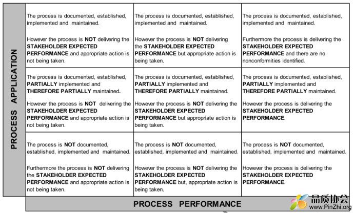

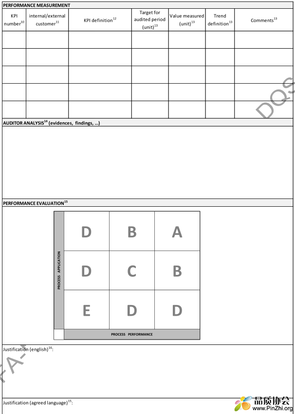

在此基础上,过程拥有者应该确保过程评审能展现以下方面:
ⅰ 与过程(见9.1.1.1)有关的KPIs的测量分析,包括KPI目标实现评审;
注:为了过程评审,9.1.3中对分析和评价的要求可以运用于KPIs。
ⅱ 过程KPI的相关性的评审,必要时调整措施;
ⅲ 来自审核的纠正措施;
ⅳ  确定任何必要的知识获取和与过程有关的能力变更.

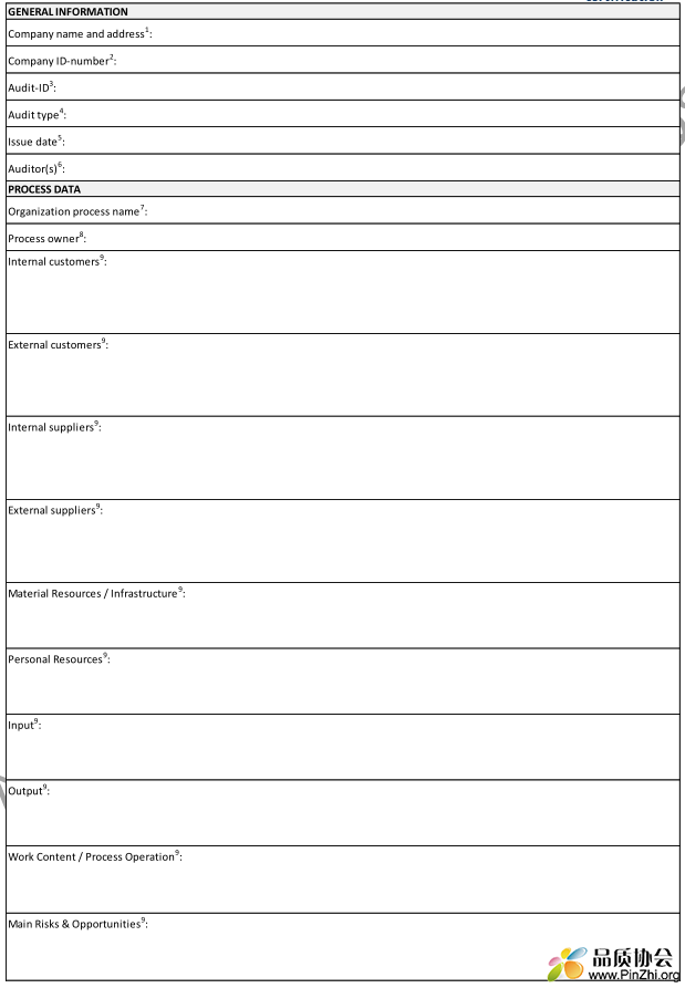

查阅了相关资料,需要进行二维矩阵分析后得出,有朋友使用过附件的表单吗?
