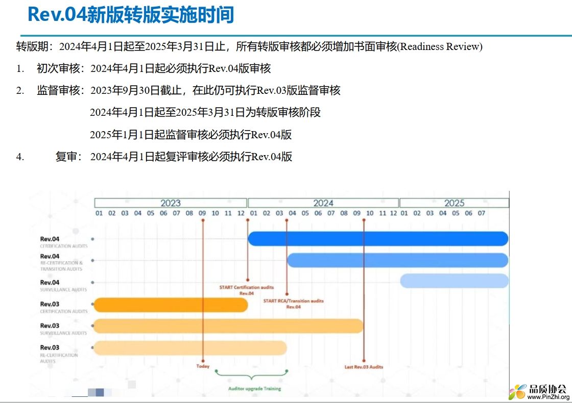

各位好,请教个问题:如果是今年4月份进行的2017版监督审核,那下一次审核肯定是2023版的体系认证了。
根据目前的时间表,下次审核应该是什么时候啊?2025年4月份吗?
(他有一个2025年4月份统一都要认证到2023新版的要求,会不会原定明年4月份的审核也必须得要提前1-2个月啊,"审核动作"和"认证通过"是不是也是要有个时间差的?)

这是整体的切换时间,我不知道针对我司这种状况(上次2024年4月12日-16日做完现场审核的),
明年监督审核的时候,该如何选择审核时间?(我列出三种审核时间)
1,2025年1或2月份进行现场审核(以便于2025年3月31日之前拿到2023版认证证书)
2,2025年3月份(3月31日之前)进行现场审核(确保在2025年3月31日的时间限前完成现场审核)
3,2025年4月份(4月12日之前)进行现场审核(确保和上次的审核时间相差365天之内,但此次审核必须得是要用2023版标准)

9~12个月内完成即可

会有一个过度期,12个月完成一次审核是肯定的。因为新版发下来,也没这么快能消化。

只有提前,没有退后的
