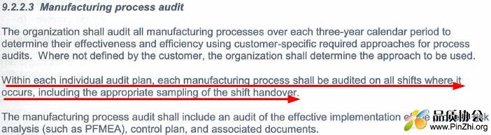

16949条款9.2.2.3制造过程内审说了如下一段:
在每个审核计划内,每个制造过程的审核应涵盖所有发生的班次,包括适当的交接班抽样。
英文版见图1.
从英文版来看,这个翻译应该没有问题(当然,我的英文很差)。如此对于按照3班(白班、中班、大夜班)生产的工厂,必须要在中班、大夜班来内审制造过程吗?当然,如此做肯定没有问题。但实际操作起来问题较大。难道就没有别的办法吗?即在白天进行了内审,又符合了标准吗?
请指教!

发表于 2018-2-3 15:06:53 | 显示全部楼层
个人意见,除非作假,要不就不符合标准的意思了。

 楼主| 发表于 2018-2-3 15:11:23 | 显示全部楼层
只能如此。
这也 造成了做假

发表于 2018-2-4 08:32:04 | 显示全部楼层
一般稽核早班下午順便排定中班開始上班時間,大夜班會排定清晨六七點時稽核,這樣就都涵蓋三個班別於交接班,以上更參考

发表于 2018-2-4 08:47:21 | 显示全部楼层
是要审的,审核老师会查的

发表于 2018-2-4 12:02:52 | 显示全部楼层
审核员会灵活处理的

发表于 2018-2-4 21:53:59 | 显示全部楼层
交接班审核
