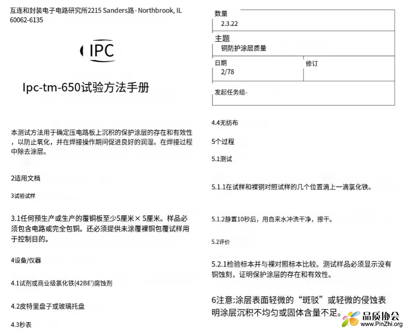

这个测试是测裸?怎么测的 有知道同行麻烦不吝赐教,谢谢!

从字面意思理解,这是测试沉积涂层对于焊盘的保护性的,化学沉积涂层包括常见的化金,化银,化锡等。

是针对OSP板的吧。。
