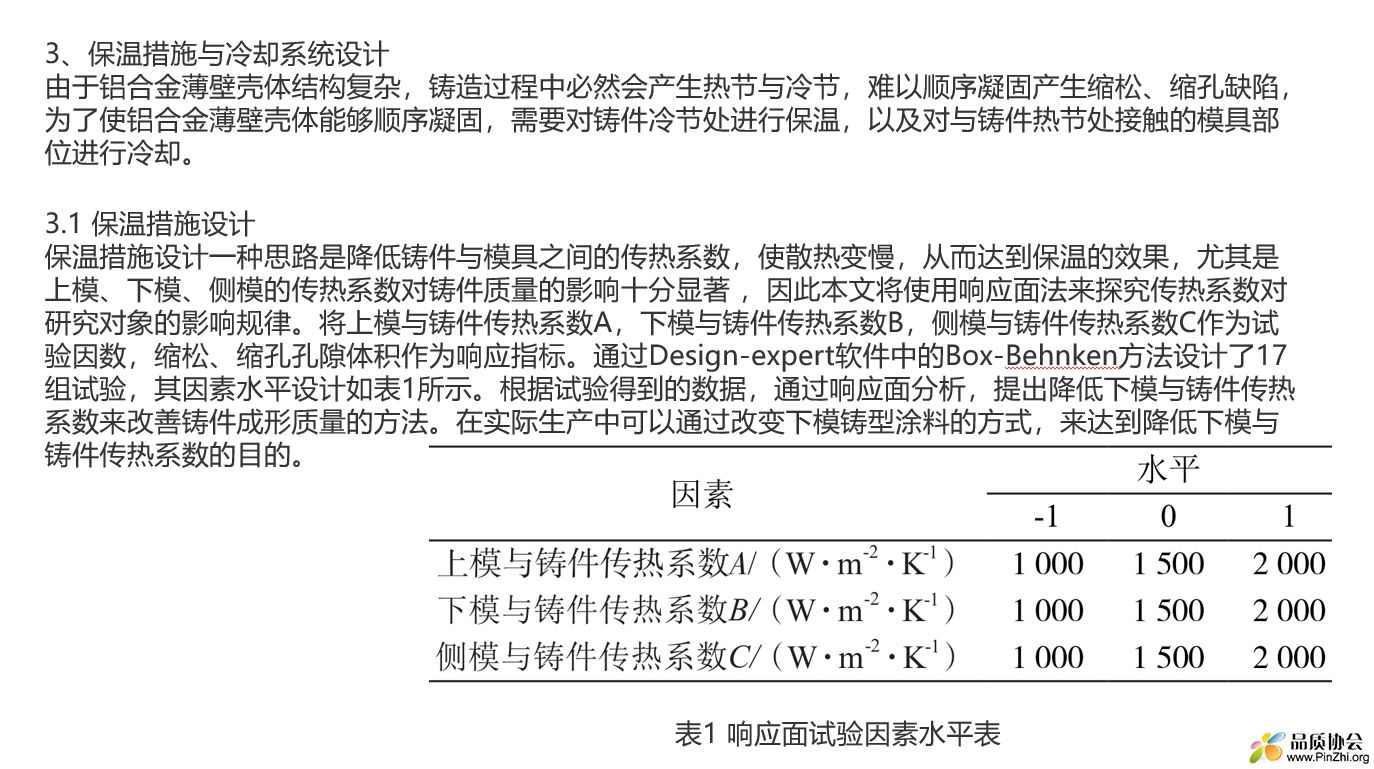

保温措施与冷却系统设计
保温措施与冷却系统设计

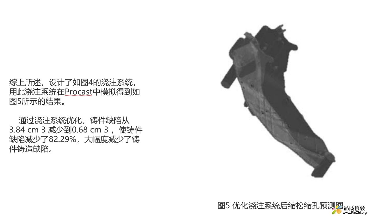

优化浇注系统后缩松缩孔预测图
优化浇注系统后缩松缩孔预测图
