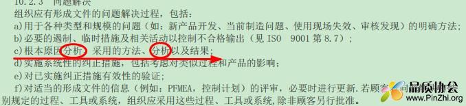

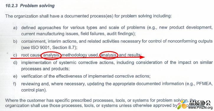

16949条款10.2.3问题解决,对于原因分析说了如此一句:根本原因分析、采用的方法、分析以及结果。中文版见图1.英文版见图2.
这句话说了这几个意思:1)对问题进行根本原因分析。2)进行根本原因分析所采用的方法。3)进行原因分析所得出的结果。
但这里就有一个疑问:这里的2个“分析”的区别在哪?更准确地说,第2个分析的对象是什么?
请指教!

发表于 2018-2-4 23:43:50 | 显示全部楼层
要找到真因就必須要做根本原因分析,分析置後採取措施,為了解改善措施是否有效,所以必須再採取分析方法,驗證結果。

发表于 2018-2-4 22:35:19 | 显示全部楼层
第一个分析是指对根本原因的分析;
第二个分析是指提出解决问题的方法、对该方法的分析及其结果。
