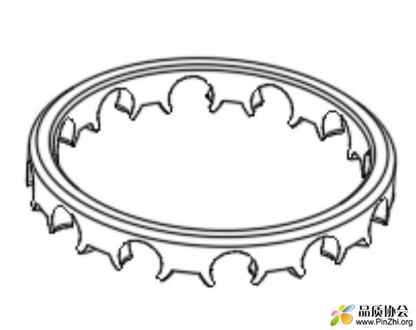

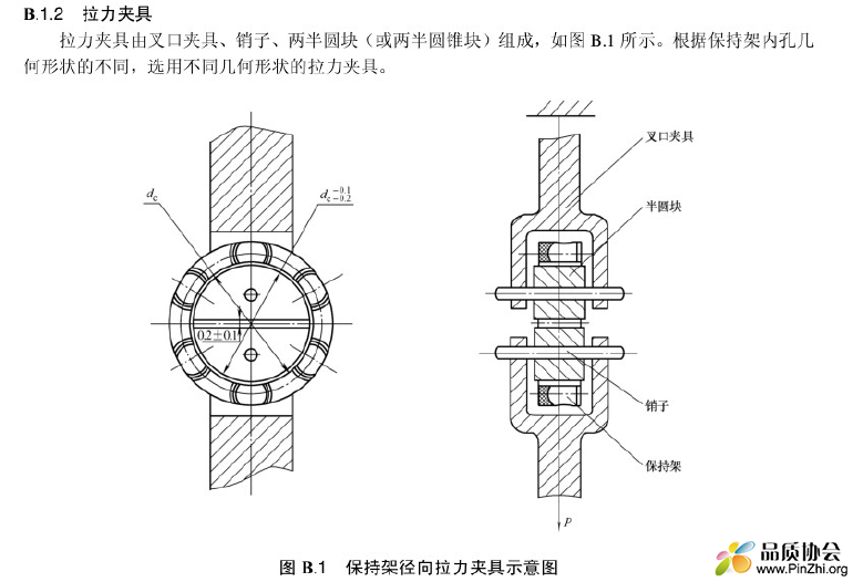

技术标准上测试的受力点位置的要求比较模糊 是对准产品最薄弱位置还是产品厚度最大位置?
实验实际情况是:产品厚度越厚的位置实验拉伸强度越大,产品厚度越薄的位置拉伸强度越小。
依据图纸标准如何判定?(取最大值or最小值?)该产品是否符合要求?(部分产品薄弱位置有达不到图纸要求的情况)
求大神解惑

我得理解,最薄的地方都能满足强度拉力要求,才能保证整个产品拉力是合格的

都有可能,基于你的测试目的、产品实际应用中的受力情况

客户图纸已经标注了拉伸强度要求,因为产品本身不是均匀的 有薄有厚
测试那个位置,没有那个标准具体明说,比较模糊;

我也觉得这样,但实际情况是部分产品最薄弱位置的达不到,厚的位置可以
