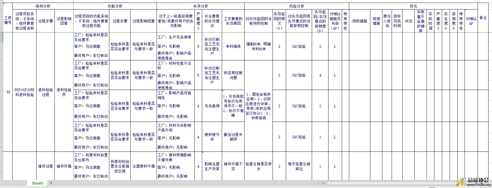

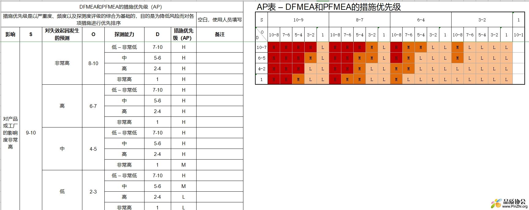

第五版PFMEA可编辑Excel案例(注塑案例)及AP填写导引--可以借鉴

谢谢分享,但是这个注塑模板,表示看不懂啊(检验来料是否符合要求,客户:马达装配最终用户:2车灯转动)而且控制参数、指标都没有

功能分析写的不是很合理,关于来料检验论坛里有很好的文章。
