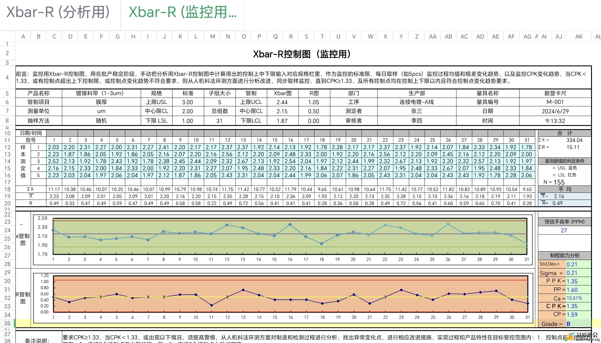

发表于 2024-6-29 09:16:50 | 显示全部楼层 |阅读模式
论坛大神的模板,个人花了一些时间做了精编排版,供借鉴探讨!SPC- Xbar-R均值极差控制图(个人精编)
SPC- Xbar-R均值极差控制图(个人精编).zip
46.53 KB, 下载次数: 144
