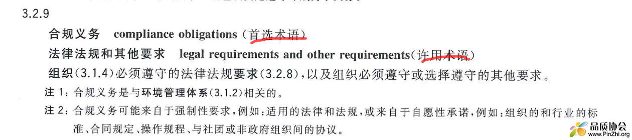

首选术语(Preferred Term, PT)
首选术语是在某个术语系统、标准或规范中,用于表示特定概念或实体的最准确、最常用或最推荐的术语。这些术语通常经过专家评审和标准化过程,以确保其准确性、一致性和广泛接受性。在医学领域,首选术语常用于疾病名称、药物名称、症状描述等方面,以确保医疗信息的准确性和交流的有效性。
许用术语(Also Known As, AKA)
许用术语是指除了首选术语之外,还可以用来表示相同或相似概念的其他术语。这些术语可能是由于历史原因、地区差异、专业习惯或语言翻译等因素而产生的。虽然它们不是首选的或最推荐的,但在某些情况下,它们仍然被接受和使用。在术语系统中,许用术语通常与首选术语相关联,并作为参考信息提供,以帮助用户理解和识别不同的术语表达。
区别
准确性:首选术语是标准化和推荐使用的术语,具有最高的准确性。许用术语可能在准确性上稍逊于首选术语,但仍然可以表达相似或相关的概念。
使用频率:首选术语是最常用和推荐的术语,而许用术语可能在某些特定情况或专业领域内使用频率较高。
地位:在术语系统中,首选术语具有更高的地位,是标准化和规范化的核心。许用术语则作为补充信息存在,以提供更全面的术语表达。
应用场景
在编写文档、制定标准或进行信息交流时,应优先使用首选术语以确保信息的准确性和一致性。然而,在某些情况下,当首选术语不被广泛理解或接受时,可以考虑使用许用术语作为补充或替代。此外,在翻译或跨语言交流时,许用术语也可能发挥重要作用,以帮助不同语言背景的人员理解和沟通。

比较形象的解释就像,医学上的脑出血,脑梗塞,这叫首选术语,中风就叫许用术语一样。

哦,首选就是优先使用的吧,许用术语就是也可以使用吧
