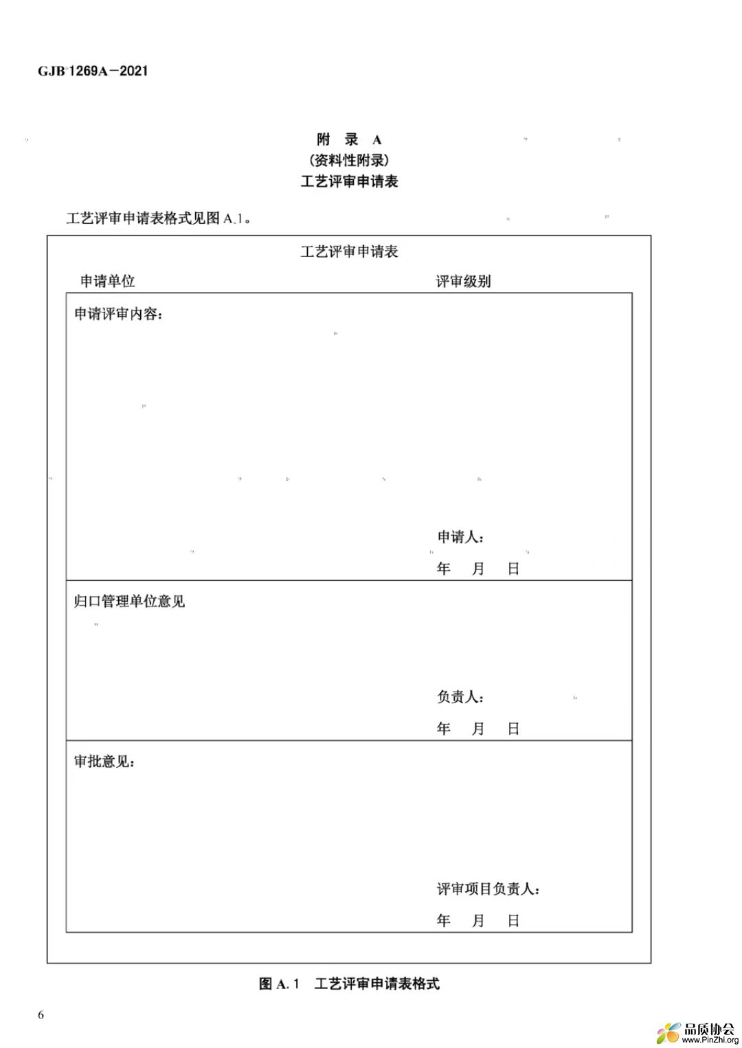

工艺评审级别是指按产品不合格后危害人身安全程度,分类有  一般  重要  非常重要    ;还是指评审的类型比如方案评审、特殊工序评审。各位老师指教一下呗。

都要包涵在内呀,主要也是看你们的产品

可以从不同纬度并且设置权重进行评价

工艺评审是对产品工艺设计进行的一种自我完善的工程管理方法,可以尽早发现和纠正工艺设计中的缺陷。所以,你司可以根据管理级别和产品研制的需要建立分级或分类型评审机制
