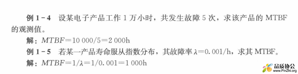

发表于 2024-8-27 11:16:27 | 显示全部楼层
用总的工作时间除以故障数可以得到点估计值,一般规范都推荐MTBF计算应采用置信下限进行计算,这样的结果从概率上来讲,更可靠些。楼主没有给出工作时间和失效时间的处理,假设18000台工作1年,其中一台出厂就挂掉了,那么计算结果如下:

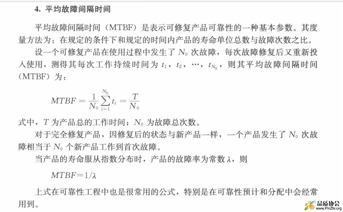

发表于 2024-7-10 16:45:24 | 显示全部楼层
公式和例题如附件。

发表于 2024-7-10 16:57:30 | 显示全部楼层
李白的墨水 发表于 2024-7-10 16:45
公式和例题如附件。
