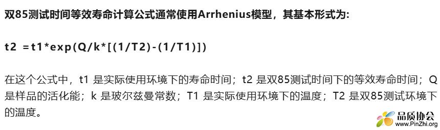

双85测试时间等效寿命的计算通常使用Arrhenius模型
这个公式是一种理论模型,基于许多假设和近似,因此其结果并不完全准确。在使用该公式进行预测时,需要了解样品的实际使用环境下的温度、湿度等参数,并对这些参数的变化进行修正。同时,需要合理选择和调整公式的参数,以获得更准确的预测结果。
