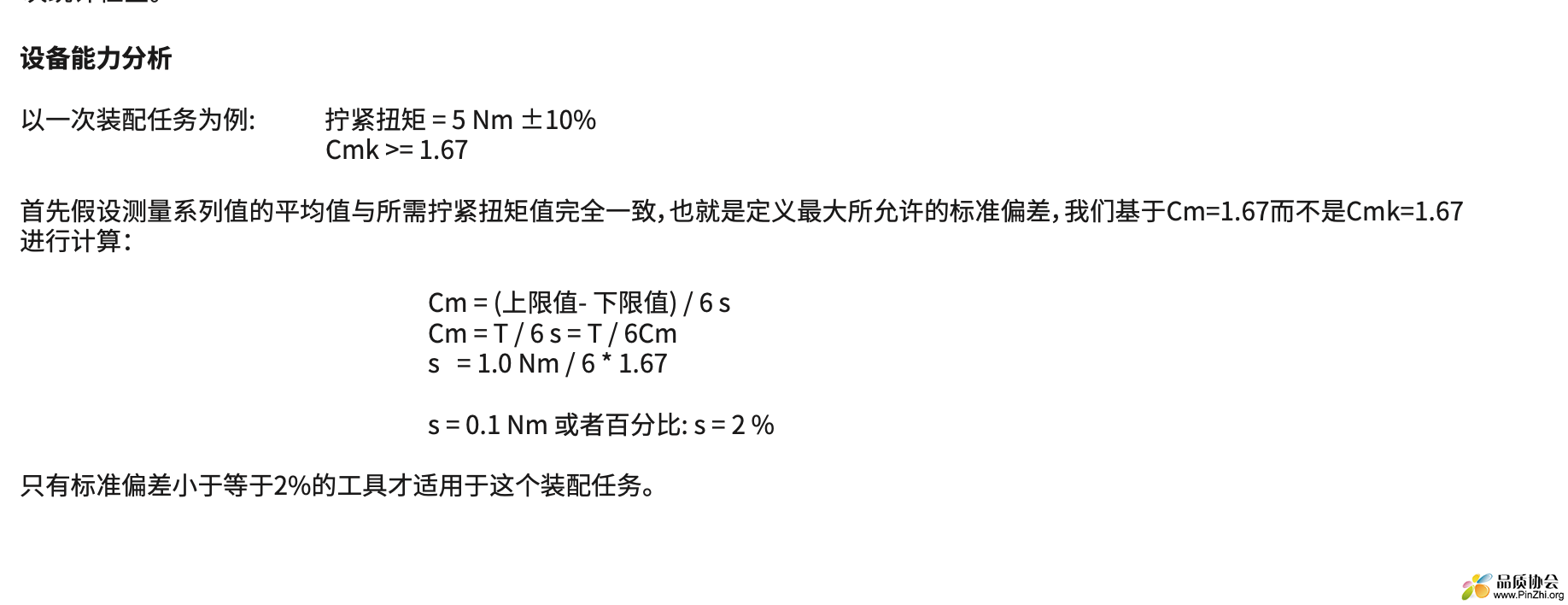

找到的最通俗易懂的理论和实际操作指导手册
设备能力分析和统计分析讲的很通俗易懂,截图如下
案例:
设备能力分析以一次装配任务为例: 拧紧扭矩 = 5 Nm ±10% Cmk >= 1.67
只有标准偏差小于等于多少的工具才适用于这个装配任务。
答案和解题过程见截图
