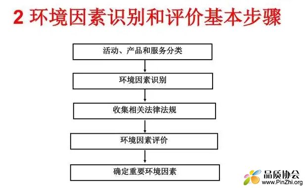

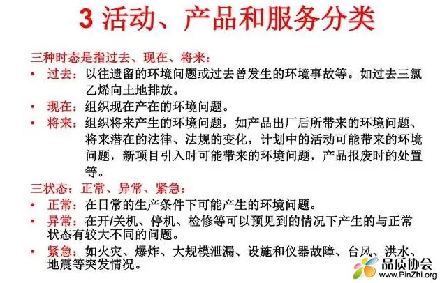

ISO14001环境因素识别和评价培训教材
环境因素识别和评价是现代环境保护工作中的重要环节。随着全球环境问题的日益严重,企业和组织在生产经营活动中对环境的影响也越来越受到关注。为了有效管理和减少这些影响,环境因素的识别和评价显得尤为重要。
环境因素识别
环境因素识别是环境管理的第一步,其目的是系统地找出企业在生产、服务、管理等各项活动中可能对环境造成影响的因素。以下是环境因素识别的主要步骤和方法:
  • 确定活动、产品和服务范围:首先,需要明确组织的活动、产品和服务的具体内容。这包括生产制造过程、辅助生产过程、管理活动、后勤服务等各个方面。
  • 收集数据和信息:通过现场调查、文献查阅、员工访谈等方式,收集有关环境因素的数据和信息。这些数据包括原材料使用、能源消耗、废弃物排放、噪音和振动等方面的信息。
  • 识别环境因素:根据收集到的数据和信息,识别出各个活动、产品和服务中的环境因素。例如,在生产过程中使用的原材料、产生的废水、废气、固体废物等。
  • 分类和整理:将识别出的环境因素进行分类和整理,形成环境因素清单。可以根据不同的分类标准,如环境介质(空气、水、土壤)、影响类型(污染、资源消耗)等进行分类。
环境因素评价
环境因素评价是对识别出的环境因素进行评估和排序,以确定哪些因素对环境的影响最为显著,从而优先采取管理措施。以下是环境因素评价的主要方法和步骤:
  • 专家判断法:利用专家的知识和经验进行分析判断。这种方法适用于难以量化评估的环境因素,但需要确保专家的资格和专业背景。
  • 跟踪环境影响法:通过跟踪已经发现的重大环境影响,追溯出重要的环境因素。例如,如果某个工厂的废水排放导致河流污染,那么废水排放就是一个重要的环境因素。
  • 是非判断法:对于可以用“是”或“否”直接判断的问题,如是否超标、是否违法等,这种方法简单直观,适用于初步筛选。
  • 多因子评分法:通过设定多个评价因子和相应的评分标准,对环境因素进行综合评分。例如,可以从法律法规符合性、环境影响程度、发生频率、社区关注度等多个方面进行评分,总分达到一定标准的即为重要环境因素。
环境因素管理
在识别和评价环境因素的基础上,企业需要采取有效的管理措施,以减少或消除对环境的负面影响。以下是环境因素管理的主要策略:
  • 制定环境目标和指标:根据评价结果,制定具体的环境目标和指标,明确改进的方向和预期效果。
  • 实施改进措施:采取技术改造、工艺优化、资源节约等措施,减少环境因素的负面影响。例如,通过引进先进的污水处理设备,减少废水排放。
  • 监控和评估:定期监控和评估环境因素的管理效果,及时调整和改进管理措施,确保持续改进。
  • 培训和宣传:加强员工培训和环境保护宣传,提高全体员工的环境意识和参与度,共同推动环境保护工作。
结论
环境因素识别和评价是环境保护工作的基础,通过科学的方法和系统的管理,可以有效地减少企业对环境的负面影响,促进可持续发展。企业在进行环境因素识别和评价时,应结合自身实际情况,选择合适的识别和评价方法,制定有效的管理措施,不断提升环境保护水平。
