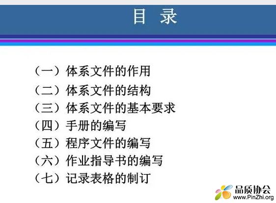

ISO9001质量体系文件编写是一项复杂而重要的任务,它不仅涉及企业的质量管理,还关系到企业的整体运营效率和市场竞争力。以下是对ISO9001质量体系文件编写的一些建议和步骤,希望能帮助企业在这一过程中取得成功。
一、质量体系文件的作用
  • 确定职责分配和活动程序:质量体系文件是企业内部的“法规”,它明确了各项工作的职责和权限,确保每个环节都有章可循。
  • 质量体系审核的依据:这些文件是进行内部和外部审核的重要依据,确保企业遵循ISO9001标准的各项要求。
  • 内部培训的依据:文件提供了统一的培训材料,帮助员工理解和执行质量管理体系的相关规定。
  • 质量体系改进的基础:通过将改进成果纳入文件,企业可以将这些成果转化为标准化程序,从而巩固和推广。
二、质量体系文件的层次
  • 质量手册:这是最高层次的文件,概述了企业的质量方针、目标和管理体系的整体框架。
  • 程序文件:详细描述了各个质量管理体系过程的操作步骤和控制方法。
  • 作业指导文件:包括管理和技术两个方面的指导文件,如车间管理办法、产品标准、检验规程等。
  • 质量记录表格:用于记录和跟踪各项质量活动的表格和文档。
三、编写质量体系文件的基本要求
  • 结构策划:应对文件结构进行详细的策划,确保覆盖ISO9001标准的所有相关要素。
  • 符合性:文件应符合ISO9001标准的条款要求,并且符合企业的实际业务流程。
  • 可操作性:文件的规定应清晰、准确、全面,确保在实际工作中能够完全执行。
  • 协调性:文件之间应相互协调,避免产生不一致的地方,确保整个体系的统一性和完整性。
四、编写质量体系文件的文字要求
  • 职责分明,语气肯定:避免使用模糊的词语,确保每项规定的职责和权限都明确无误。
  • 简洁明了:用简练的文字表达复杂的概念,确保文件易于理解和执行。
  • 一致性:文件和文件之间应保持一致,避免产生矛盾和混淆。
五、文件的通用内容
  • 目的和范围:明确文件的目的和适用范围,确保读者了解文件的意图和界限。
  • 职责分配:详细列出各项工作的职责和权限,确保每个环节都有明确的责任人。
  • 程序描述:详细描述各项工作的操作步骤和控制方法,确保每项活动都能按照预定的程序进行。
  • 记录和追踪:规定各项活动的记录和追踪方法,确保能够随时查阅和核实相关数据。
六、质量手册的编制
  • 概述:简要概述企业质量管理体系的总体框架和主要特点。
  • 质量方针和目标:明确企业的质量方针和目标,确保全体员工都了解并努力实现这些目标。
  • 管理职责:详细描述管理层在质量管理体系中的职责和权限,确保管理层积极参与并推动质量管理体系的实施和改进。
  • 资源管理:描述企业如何管理和优化各类资源,以支持质量管理体系的有效运行。
  • 产品实现:详细描述产品实现过程的各个环节,确保每一步骤都有明确的操作指南和控制方法。
  • 测量、分析和改进:规定如何测量和分析各项质量活动的效果,并根据分析结果进行持续改进。
总之,ISO9001质量体系文件编写是一个系统工程,需要企业各部门的紧密合作和共同努力。只有通过科学合理的规划和严格执行,才能确保质量管理体系的有效运行和持续改进,从而提高企业的整体运营效率和市场竞争力。 微信截图_20240724082150.png
