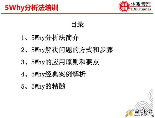

5Why分析法
5Why分析法是一种常用的问题解决方法,它基于黄金圈法则,通过对问题发生的原因进行层层展开,旨在找到问题最底层的根本原因,从而从根本上解决问题,防止问题再次发生。
5Why分析法的起源和发展
5Why分析法最初由日本的丰田汽车公司在20世纪50年代发明,作为质量控制工具,用于解决生产线上的问题。随着时间的推移,这种方法逐渐被广泛应用于其他领域,如工程、医疗保健和商业等。
5Why分析法的核心思想
5Why分析法的核心思想是通过连续追问“为什么”来探究问题的根本原因。这种方法不仅帮助人们深入了解问题,而且可以鼓励人们思考问题的本质,提高他们的创造性和解决问题的能力。
5Why分析法的应用步骤找对问题
  • 识别问题:准确地认识问题,是解决问题的前提。需要遵循“三现原则”:现实、现场、现物。
  • 阐明问题:准确的描述问题是解决问题的关键,需要描述为:在哪里?发生了什么事情?
  • 分解问题:有些问题可能比较大,需要把问题分解成小问题,可以采用问题树工具。
分析原因
  • 5个为什么:识别和确认异常事件的直接原因;对直接原因继续进行追问;发现一些潜在的根原因开始浮出水面;需要秉持客观的态度,摒弃一切先入为主的想法;在绝大多数情况下,我们会得出一个体系性的原因。
  • 注意的问题:方向性、及时性、全面性、逻辑性。
纠正措施
制定对策并执行。应用原则包括5why的总指导方针和10原则。
5Why分析法的原则
使用5Why分析法需要遵守以下原则:
  • 后面问的问题一定是基于前一个问题进行的追问,它不是零零散散的随便问问题。
  • 提出的问题点要比前一个问题更加的指向问题的最原始的原因,而不是在同一层级上的平行问题。
  • 除了有上述说的要有递进性之外,还需要有定向性。定向性,就是提出的问题点指向问题的本质,不可随意发散。
5Why分析法的优势
5Why分析法能够从问题的表象逐层分析找到根本的原因,有助于解决根本原因,防止问题再次发生。这种方法适用于各种类型的问题,无论是生产管理还是日常生活中的问题都可以运用。
结语
5Why分析法是一种有效的解决问题的方法,它通过连续的提问来深入理解问题,并找到根本原因。通过这种方法,我们可以不仅仅是处理表面现象,而是从根本上解决问题。这种分析能力需要不断的训练和实践才能掌握。
