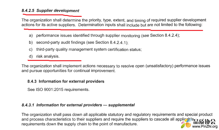

发表于 2024-7-30 17:34:53 | 显示全部楼层
这是英文版的8.4.2.5
个人倾向于是现有供应商

发表于 2024-7-30 16:16:36 | 显示全部楼层
"组织应为其活跃供应商确定所需供应商开发行动的优先级、类型、程度和时程安排。"
活跃供应商---有交货的供应商
