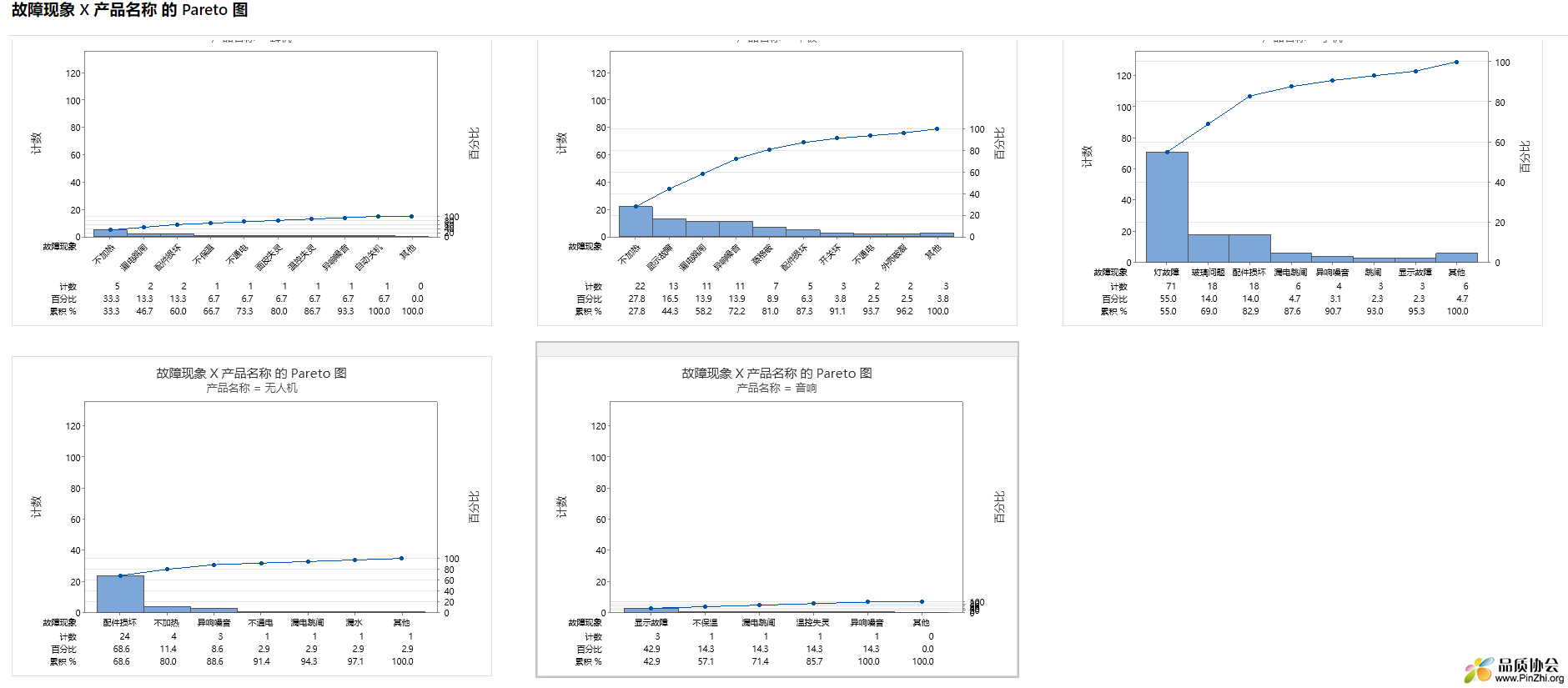

纵坐标值都是固定120,能不能设置自动变化,左右两边一般高,就像没做分组变量一样的效果,第1,2,4,5完全不能看,第3张稍微好点。

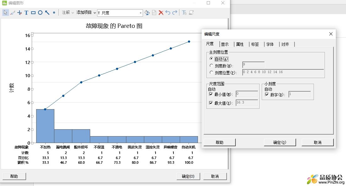

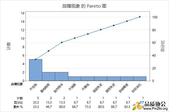

发表于 2024-8-1 22:32:11 | 显示全部楼层
Y轴数值是自动带出的,也可以编辑pareto图形Y轴尺度
36
2845
2794
 楼主| 发表于 2024-8-1 23:15:58 | 显示全部楼层
感谢,这个我也查到了,有没有批量处理的。我有一个分组后有30多个排列图,一个一个手动改,太麻烦了,有批量一次性修改全部图形的设置吗
