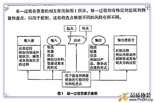

在9001中,8.1中b)建立下列内容的准则:2)产品和服务的接收。在8.5.1中c)在适当阶段实施监视和测量活动,以验证是否符合过程或输出的控制准则以及产品和服务的接收准则。在8.6中产品和服务的放行:组织应在适当阶段实施策划的安排,以验证产品和服务的要求已得到满足。希望有哪位大仙能够说明一下他们之间的联系和区别。

產品與服務的接收(輸入)、控制(活動)、放行(輸出)
重點在於各階段的管控點,如何去證明符合顧客對產品品質和過程效率的要求

2)产品和服务的接收=進料檢驗( 原物料/半成品/客戶品)
8.5.1中c)适当阶段实施监视和测量活动=各站IPQC/FQC/OQC
8.6中产品和服务的放行:组织应在适当阶段实施策划的安排,以验证产品和服务的要求已得到满足=OQC/ORT

8.1是总体要求要有这些规则,8.5.1是具体要做出来这些规则。

我看过的一种解释:“接收准则”——用于评判产品是否满足要求,能否以及如何(这里加一个“如何”指向类似分级的情况)接收的“标准”。供参考。
