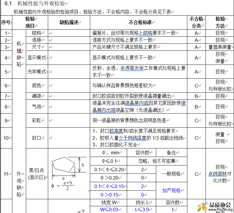

1  范围
1.1  主题内容
本标准是在借鉴国内外液晶显示器检验标准的基础上,结合本公司的具体情况制订的。本标准规定了XXXXX公司生产的液晶显示器(Liquid Crystal Display)的质量检验要求,包括检验条件、检验试验方法、不合格判定依据等。
1.2  适用范围
本标准适用于XXXXX公司生产的液晶显示器(Liquid Crystal Display)产品的品质检验判定依据,同时也可作为本公司生产工程内半成品品质自检判定的参考。若没有特别说明,XXXXX生产的液晶显示器(Liquid Crystal Display)均以本标准作为产品的品质判断依据。
1.3  使用原则:
B区域内缺陷如果不影响客户最终产品装配与产品品质时,判定为良品。
无法以文字叙述说明之缺陷(如彩虹等)以允收样品作为判断依据。
2  术语和定义
本标准采用下列缺陷术语:
2.1  无显:向LCD施以符合规格的驱动电压时,所有选择像素全部没有显示的现象。
2.2  缺划:向LCD施以符合规格的驱动电压时,部分选择像素始终不显示的现象,也有称断路或开路。
2.3  短路:向LCD施以符合规格的驱动电压,
1)分显示时,因为同层相邻电极之间的错误导通造成非选择像素显示;
2) 分显示时,因为上下层电极之间错误导通造成选择像素显示偏蒙或不显示;
3) 全显示时,因为上下层电极之间错误导通造成选择像素无显示或整体显示偏蒙,且电流过大。
2.4  多划:全显示时,液晶屏显示出设计规格上没有的图形。
2.5  图形变形:显示像素与设计像素形状不同,包括图形凹缺、凸起等现象。
2.6  暗点/线:黑色或深色的点/线状缺陷。
2.7  亮点/线:白色或透明的点/线状缺陷。
2.8  擦伤:因液晶盒内定向层受到损伤,外观检验时表现出的条状色斑或擦痕缺陷。
2.9  彩虹:液晶屏局部出现明显与背景颜色不相称的其他颜色出现。
2.10  漏液:封口或边框胶开裂,致使液晶微量漏出液晶屏外的现象。
2.11  气泡:液晶未能完全注满液晶屏的现象。
2.12  视角反向:液晶显示部分在其它方向的对比度大于正常视角方向的对比度的现象。
2.13  A区:也叫可视区或视区,指显示区和邻近的一些显示永久信息或显示背景的区域。
2.14  B区:指产品装配后的不可见区域(见图中点状阴影部分),也叫无效区域。
