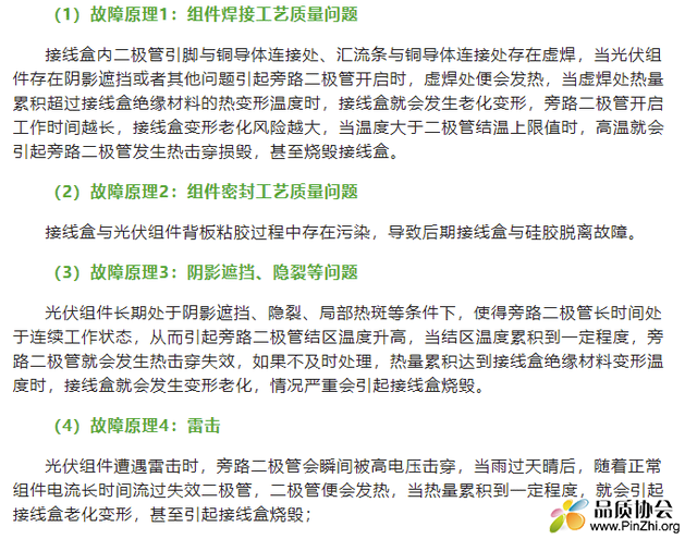

请教各位老师,关于太阳能光伏接线盒安装在电站中使用时,烧毁的原因有哪些?

发表于 2023-2-28 08:53:07 | 显示全部楼层
不同厂家的产品不能混在一起,产品可能不匹配。
采用专业的剥线钳和压接钳,不专业的工具造成压接不良。比如部分铜丝剪断,有些铜丝没有压接进去,误压到绝缘层,压接力量过小或者过大。
造成光伏连接器烧毁的原因,除了连接器本身的质量原因外,另外一个很重要的原因就是施工没做好,造成了连接器虚接,从而引发了直流侧拉弧,进而引发火灾。由于连接器引发的问题还有:接触电阻增大,连接器发热,寿命缩短,连接器烧断,组串断电,接线盒失效,组件漏电等问题,造成系统无法正常工作,影响发电效率。

发表于 2024-6-8 15:49:34 | 显示全部楼层
组件接线盒起火原因:
1、引线在卡槽内没有被卡紧出现打火起火。
2、引线和接线盒焊点焊接面积过小出现电阻过大造成着火。
3、引线过长接触接线盒塑胶件长时间受热会造成起火。
预防措施:
1、严格按照sop作业将引出线完全插入卡槽内 。
2、引出线和接线盒焊点焊接面积至少大于20平方毫米。
3、严格控制引出线长度符合图纸要求,按照sop作业,避免引出线接触接线盒塑胶件。

发表于 2025-8-13 10:14:57 | 显示全部楼层
1、接线盒与汇流带虚焊
2、接线盒引出线接触不良
3、接线盒内二极管虚焊
4、二极管击穿后长期发热
5、雷击
6、安装组串超规格
