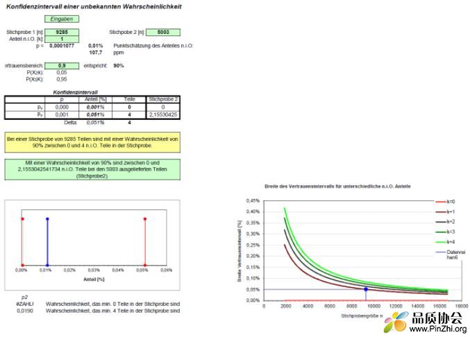

各位大神,求助解释一下如下计算后的两张图的解读。
计算是考虑估算风险批次的不良品,符合二项分布来计算置信区间。
但是后面的两张图是什么情况?
二项分布的图形解读
二项分布的图形解读

已经确认部分批次9285pcs中有1pcs不良,现在要确认风险批次5003pcs中的不良数量。我们使用二项分布来估算概率区间既可以得到相同结果。
但是供应商好像是取不同K值来计算,这是什么原理?包括但如下两幅图是怎么解读,以及怎么做出来的,尤其右图,不同K值在不同样本量的概率分布
